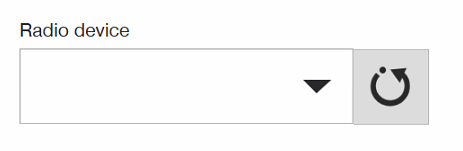

Na tabletu přejděte do nastavení > nástroj a připojení a ujistěte se, že je jako typ nástroje vybrán "POS 150/180".
V nastavení "Radio Device" najděte svůj rádiový můstek, který jste právě spárovali s tabletem.

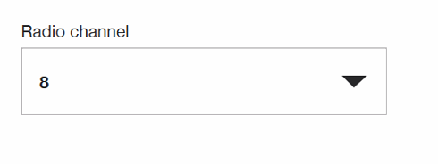

Nakonec se ujistěte, že rádiový kanál, který zadáte na tabletu, je stejný jako ten, který zadáte na vaší hlavní jednotce POS.
