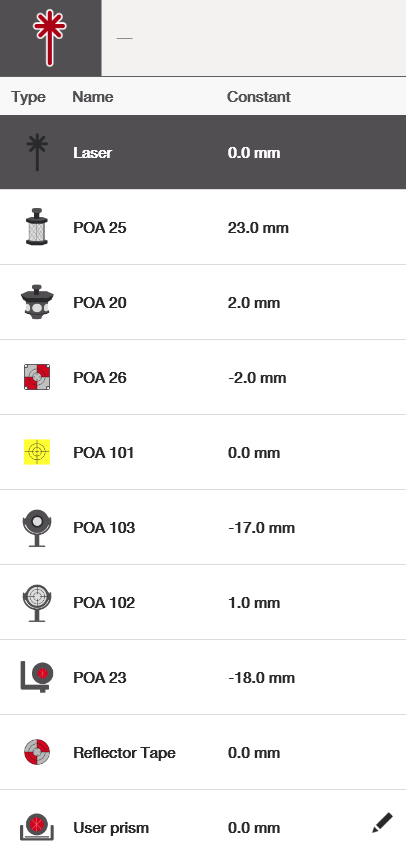

Kde mohu vidět konstanty prizmat pro Hilti prizmata?
Hilti usnadňuje nalezení konstant prizmat.
Pro jejich zobrazení:
  1. Klepněte na ikonu cíle v horní části obrazovky
  2. Otevřete menu výběru cíle
  3. Uvidíte všechna podporovaná Hilti prizmata a cíle spolu s jejich příslušnými konstantami prizmat
Pro více podrobností o každém cíli a měřicích rozsazích, které můžete dosáhnout, odkazujeme na tento podpůrný článek.

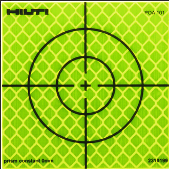

  • Reflexní páska: 0,0 mm.
    Vzdálenost je měřena přímo k pásce připevněné na povrch.
    POA 101 () je dobrým příkladem. V Hilti Construction Layout má POA 101 vlastní ikonu cíle, protože totální stanice se na ni může automaticky zaměřit. Obecná reflexní páska obvykle vyžaduje ruční zaměření dalekohledem.

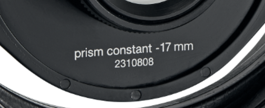

  • Vytisknutou přímo na pouzdru prizma
  • Na obalu
  • V dokumentaci produktu dodané při nákupu

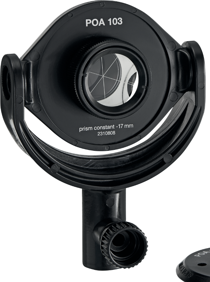

Například u POA 103 je konstanta prizma jasně označena jako −17 mm přímo na prizmu. Většina výrobců prizmat dodržuje podobné značení.
Je velmi nepravděpodobné, že prizma nemá definovanou a označenou konstantu. Pokud používáte ne-Hilti prizma, které již nastavil zkušený geodet, tato osoba téměř jistě zná správnou hodnotu.
