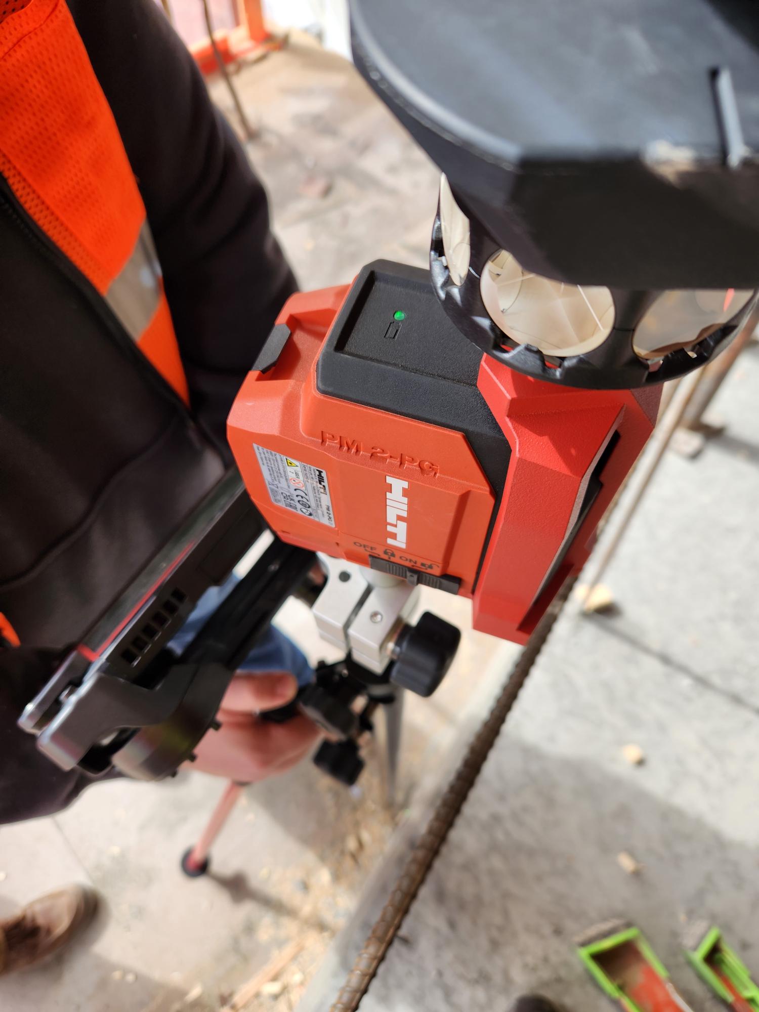

Žádné složité nastavení není potřeba: Laser pro vytyčování POA 70 je standardní Hilti 2bodový plumb laser, který je připravený k upevnění na vrchol vaší prismatické tyče. Po upevnění našroubujte prismu a můžete začít pracovat. Není potřeba žádných softwarových ani hardwarových úprav; je to řešení typu „plug and play“.

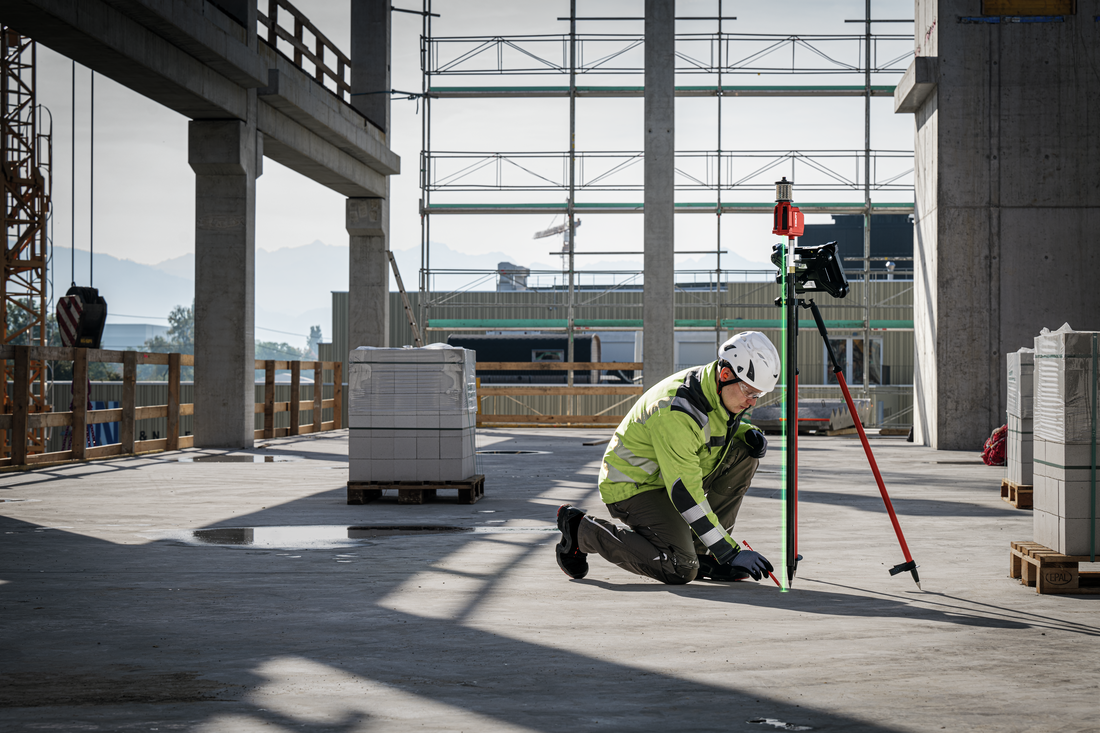

3. Zlepšená ergonomie a přímý výhled
  • Umožňuje operátorům pracovat konzistentněji ve stoje
  • Snižuje potřebu ohýbání, klečení a přemisťování
  • Snižuje potřebu neustálé manipulace s nivelačními nohami bipodu pro prismatickou tyč
  • Udržuje přímý výhled na totální stanici ve výškově nastavitelných polohách
Snížená únava, rychlejší a pohodlnější pracovní postupy.

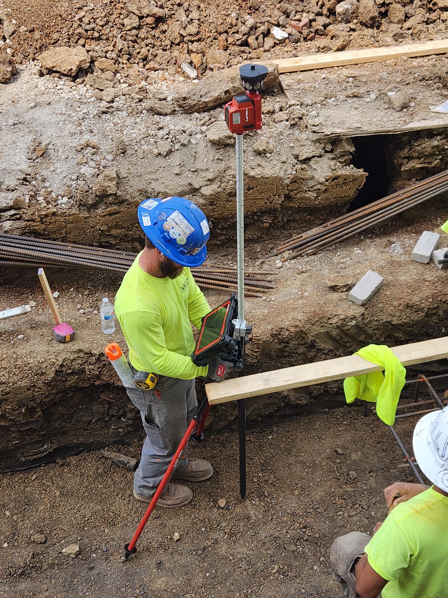

Reálné případy použití na staveništi
POA 70 řeší mnoho výzev, se kterými se tradiční metody vytyčování potýkají:

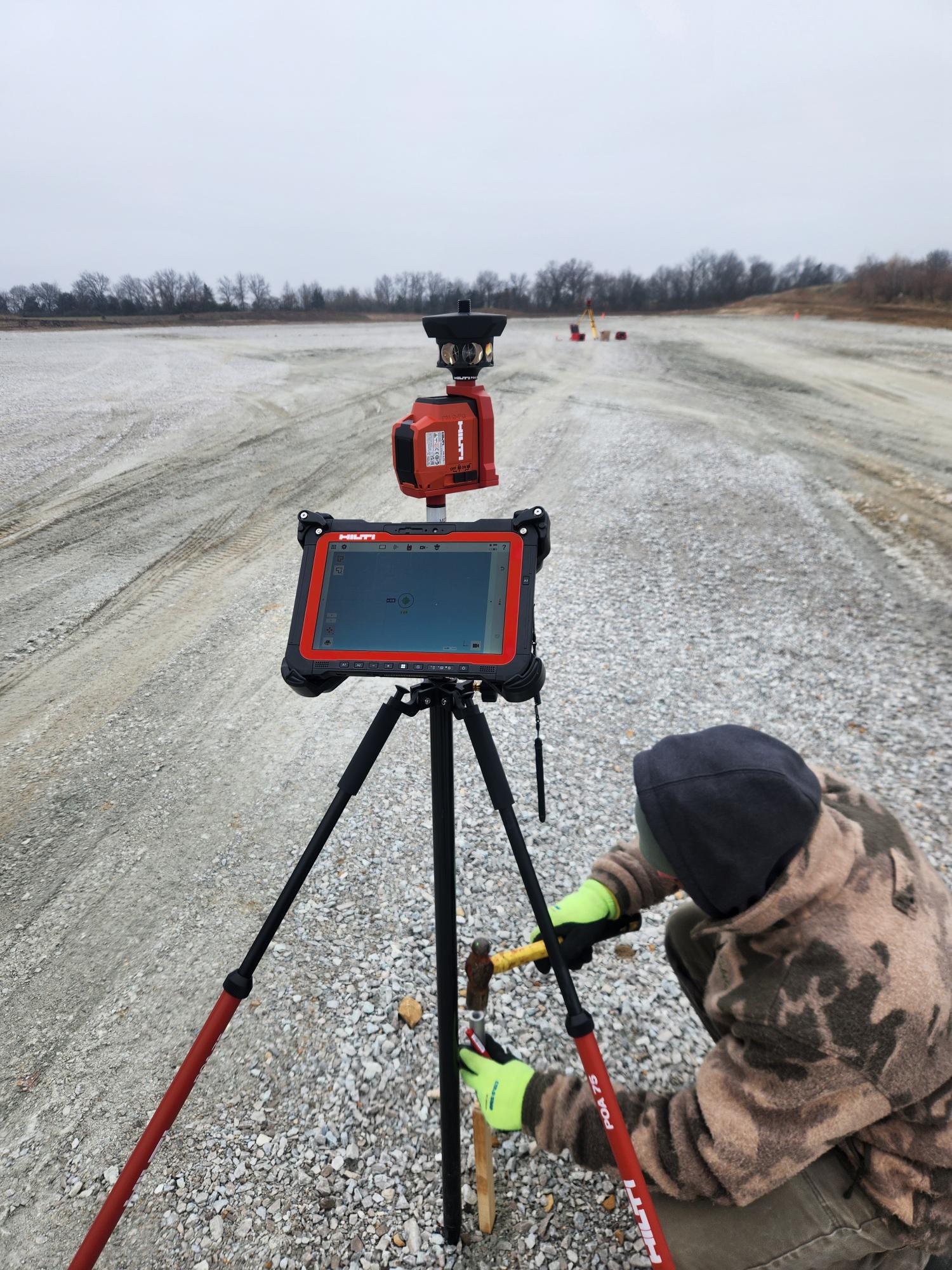

Náročné podmínky na zemi
  • Štěrk, hlína nebo tráva mohou ztížit identifikaci bodu pomocí prismatické tyče
  • Stabilizace POA 70 a následné určení přesné polohy laseru zajišťuje přesnost a rychlost vytyčování
S POA 70: lokalizujte laser v malé oblasti poblíž tyče a snadno odstraňte nečistoty (i nohou) pro nalezení bodu.
Instalace a úprava kolíků
  • Při zatloukání kolíku (pro bodové nebo výškové reference) mohou uživatelé:
    • Po každém úderu upravit polohu
    • Udržet laser zarovnaný se středem kolíku
S POA 70: umožňuje korekce v reálném čase během instalace bez nepohodlného držení prismatické tyče na vrcholu úzkého kolíku.

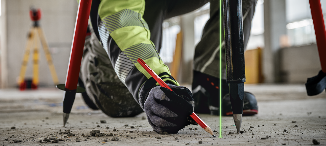

Značení na hraně vyvýšených desek, bednění a povrchů
  • Obtížné přesně umístit prismatickou tyč na okraje nebo vyvýšené desky
S POA 70: prismatická tyč může být pohodlně stabilizována poblíž povrchu, zatímco laserový bod identifikuje požadovaný bod.
