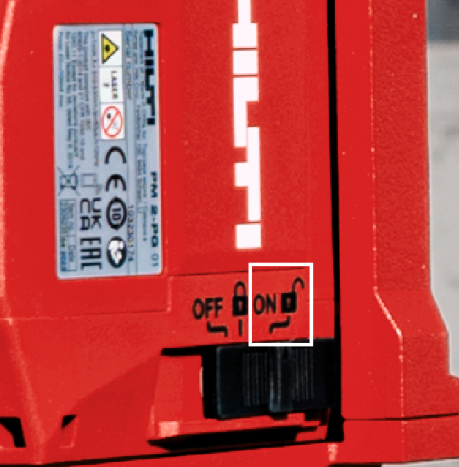

Důležitá informace pro uživatele – POA 70 udržujte v odjištěné poloze
Kyvadlo laseru musí být ve volné, odjištěné poloze, aby poskytovalo skutečný olovnicový bod pod hranolem. Pokud je POA 70 „zajištěn“, nebude přesně svisle vyrovnán.
