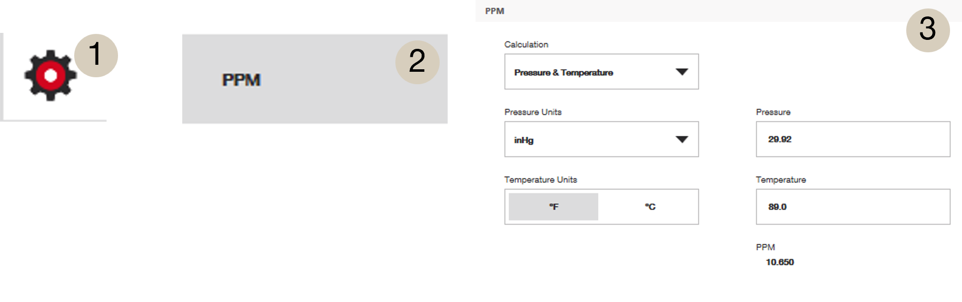

Hvordan sikrer jeg, at mine vejrindstillinger er korrekte på tabletten?
Gå til indstillingsikonet (1), klik på “PPM” i sidemenuen (2), indstil dit barometertryk og din temperatur for din lokation (3). Online vejrwebsites og apps bør have disse oplysninger let tilgængelige. Disse oplysninger vil sætte din “dele pr. million”, hvilket gør det muligt for værktøjet automatisk at justere sine elektroniske afstandsmålinger (EDM) til det miljø, det måler i.
