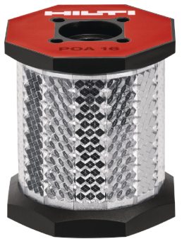

  1. POA 25 - Dette prisme vil sandsynligvis være det primære prisme, du bruger med PLT 300 og PLT 400.
    • Bemærk - selvom det er muligt at måle til dette prisme ved 100 m, vil softwaren bede dig om at skifte til et glasprisme som POA 20 (se nedenfor), hvis du forsøger at spore prismet ud over 50 m.

Bemærk - POA 25 kan også købes som POA 16, når det er tilsluttet POA 10-pladen (HCW-plade).
