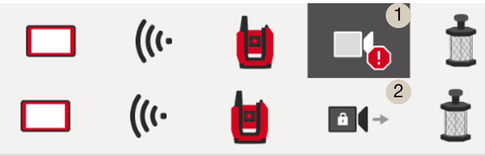

Når dit værktøj er forbundet til HCL-softwaren, er det så simpelt som at trykke på kameraikonet i topmenuen for at åbne kameraappen. Du vil se et rødt udråbstegn (1), hvis du ikke er låst på et prisme eller mål, eller du vil se et hængelåsikon (2), hvis du er låst på et prisme eller mål.
Bemærk, at når du kun bruger laser uden prismelåsning, vil det altid have hængelåsikonet, hvilket indikerer, at det er klar til at måle.

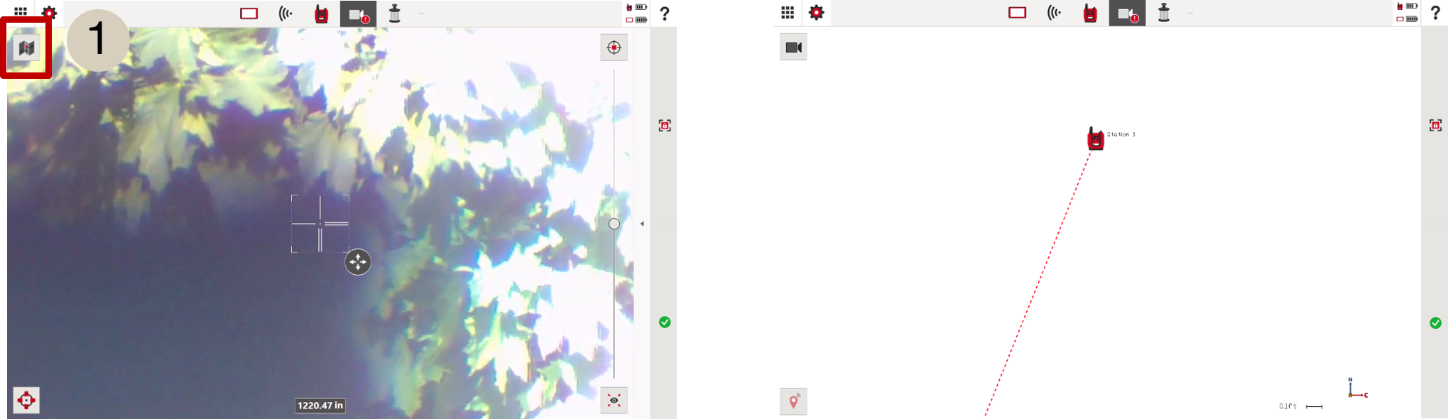

1. Se dit CAD-visning. Hvis du allerede er stationeret, vil du også se en stiplet rød linje, der angiver den retning, din enhed kigger i, som reference. 1 CAD View.png

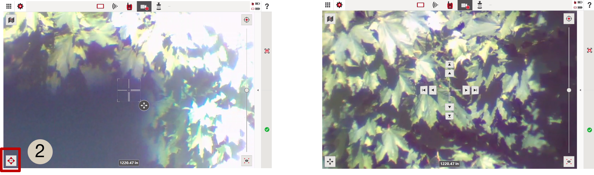

2. Joystickmulighed til præcisionsjustering. Pilene med endelinjer bevæger sig lidt længere end dem uden endelinjer.

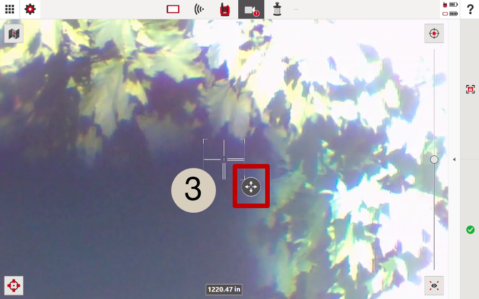

3. Træk og slip "smart targeting"-mulighed. Træk dette ikon til den ønskede placering, og totalstationen vil justere sig til den placering, du tager det til.

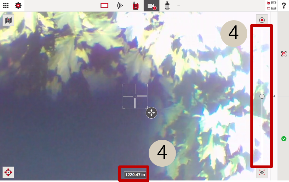

4. Fokusafstand og manuel fokus sidebjælke. Fokusafstandsnummeret giver dig mulighed for manuelt at justere den afstand, du skal fokusere kameraet på i meget små trin, mens fokusbjælken giver dig mulighed for hurtigere at trække dit fokus til den ønskede placering.

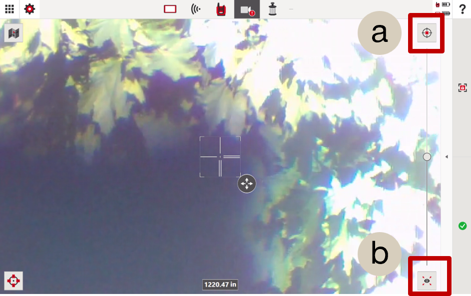

Brug autofokus-knappen (a) eller zoom-udstrækningsknappen (b) som yderligere hjælpeikoner til at finde/låse på prismet eller målet, du søger efter.

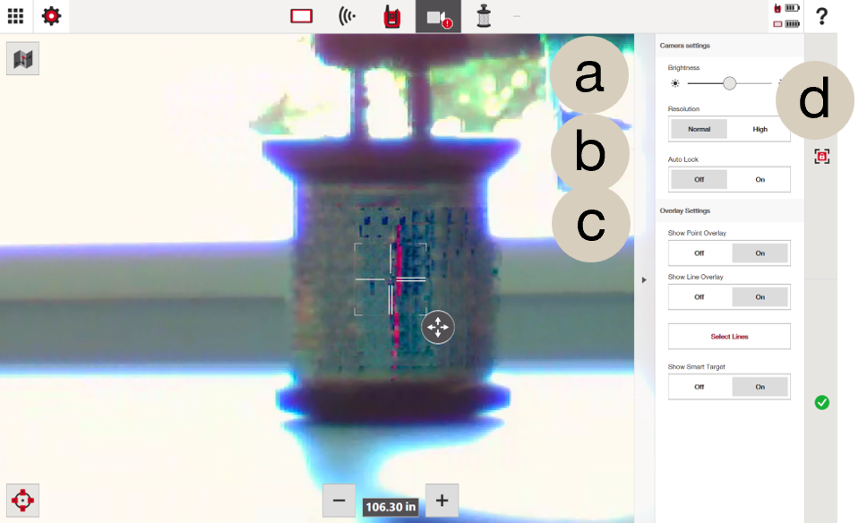

5. Åbn sidebjælkemenuen for at justere lysstyrke (a), justere billedopløsning (b) og aktivere autolås (c). Bemærk, at autolås betyder, at værktøjet vil låse på prismet uden at du behøver at trykke på "prismesøgnings"-ikonet (d), hvis det er inden for kameravinduet. Uanset om autolås er tændt eller slukket, kan "prismesøgnings"-ikonet altid bruges som en mulighed for at finde prismet, hvis det er inden for vinduet.

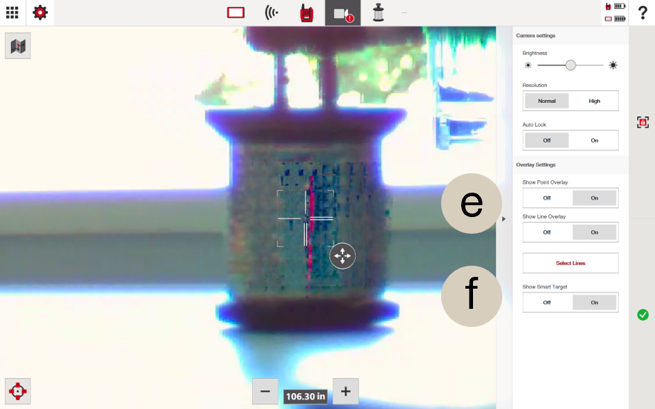

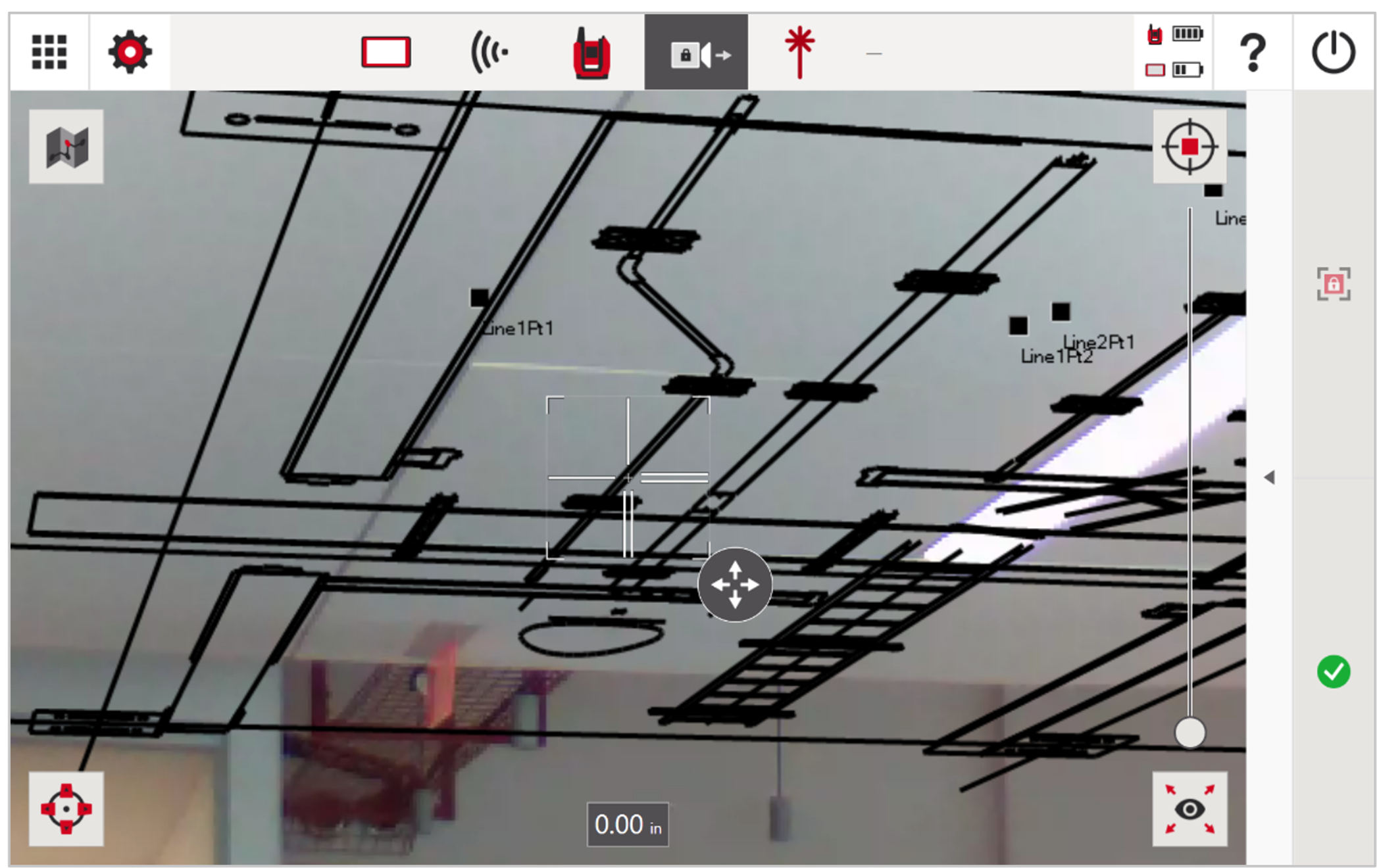

Derudover kan du aktivere punkt- og linjeoverlejringer fra din CAD-fil for en udvidet visning (e) og vælge de specifikke linjer, du har brug for at se overlejret i dit kameravisning. Muligheden "Vis Smart Target" (f) tænder eller slukker blot for smart targeting-muligheden fra punkt 3.

Nedenfor er et eksempel på, hvordan overlejringen kan se ud med punkter og linjer overlejret:
