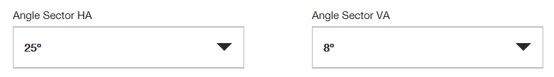

Hvad er vinkelsektorindstillinger for prisme- og mål-søgning?
Under Indstillinger > Generelle indstillinger vil du under sektionen "Prism/Target" kunne ændre de horisontale (HA) eller vertikale (VA) vinkelsektorer. Denne indstilling fortæller værktøjet, hvor mange grader både horisontalt og vertikalt det skal rotere for at søge efter et prisme eller mål, når du mener, at du er inden for synsfeltet.
Generelt bør vinkelsektorerne holdes så lave som muligt, men også praktiske. Du ønsker, at søgeområdet er bredt nok til at finde de mål, du peger på, men ikke for bredt, så søgeprocessen bliver længere end nødvendigt.
