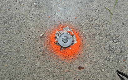

Hvis du er i tvivl om, hvilke kontrolpunkter der er nøjagtige eller unøjagtige, er det klogt at prioritere kontrolpunkter, der virker sikre og ubevægelige, såsom kontrolpunkter, der er monteret eller fastankret. Hvis disse måler unøjagtigt, er det mere sandsynligt, at de er tegnet forkert i CAD eller mærket forkert i dit projekt. Hvis denne type kontrolpunkter ikke hjælper med at stationere værktøjet, kan det være nødvendigt at tale med hovedentreprenøren eller landmåleren.

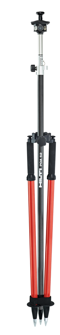

Hvis du bruger en prismestang til at stationere værktøjet, som vist på billedet nedenfor, overvej at sætte prismet på bunden af stangen i stedet for toppen. At have prismet på bunden af stangen mindsker den mulige fejl, hvis stangen ikke er i vater, når kontrolpunkterne måles.
Uanset om prismet er på toppen eller bunden af prismestangen, skal du være opmærksom på at holde prismestangen i vater, især når den bruges til stationering.

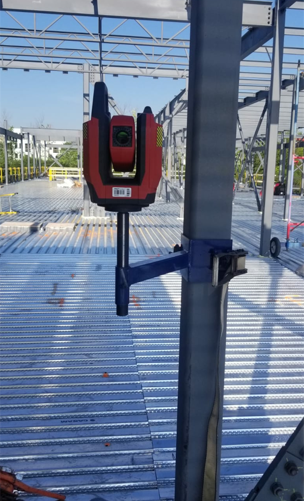

Brug kreative metoder til at sikre hovedenheden mod vibrationer eller at glide. Selvom værktøjet udfører sine egne kalibreringer, giver det dig den bedste chance for at opretholde nøjagtighed under hele layoutprocessen at sikre, at det står på et stabilt og sikkert sted på byggepladsen.

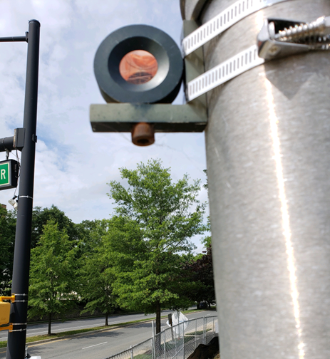

Efter værktøjet er stationeret, er det altid klogt at bruge Measure and Record-applikationen til at måle yderligere kontrolpunkter, som kan bruges i fremtiden. Brug af back-sight prismer, såsom POA 103, er en god måde at sikre konsekvent kontrol på byggepladsen. Jo flere back-sight prismer du gemmer som kontrolpunkter, desto mere sandsynligt er det, at du mindsker konsekvenserne af, at kontrolpunkter bliver skjult eller fjernet under projektet.
