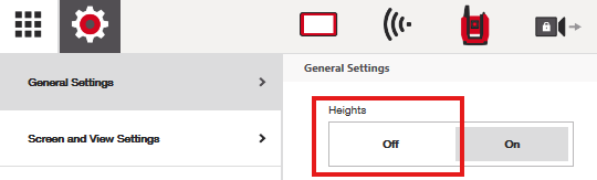

Hvis du ikke arbejder med højder og foretrækker at slå dem fra, skal du blot gå til generelle indstillinger og slå højder fra. I denne tilstand vil din totalstation kun registrere nordlige og østlige værdier, mens du arbejder.
