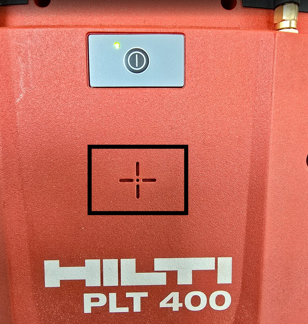

Har du nogensinde spekuleret på, hvad sigtekorset under tænd/sluk-knappen på totalstationen refererer til? Det refererer til centerplaceringen af teleskopet på din hovedenhed.
Når du indstiller en stationshøjde, fortæller du din totalstation den højdekoordinat, som centrum af hovedenheden befinder sig på.

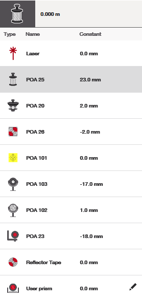

Fastlæg stangens højde, hvis nødvendigt
Hvis du bruger et prisme på en prismestang (som POA 20 eller POA 25), skal du sikre dig, at du også har den korrekte stanghøjde indstillet.
Dette overses ofte, når der bruges en prismestang. Dette tal er en måling fra centrum af prismet til bunden af din prismestang, også kendt som din "stanghøjde".
Når du arbejder med højder, er dette nødvendigt, fordi værktøjet teknisk set måler til prismet øverst på stangen i stedet for til det punkt, hvor bunden af prismestangen hviler. At have "stanghøjde"-værdien vil minde værktøjet om at trække stanghøjden fra for at beregne den faktiske højde for det punkt, du måler.

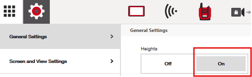

Trin 1: Tænd for "Højder" i Generelle Indstillinger
Hvis du ikke angiver, at du har til hensigt at arbejde med højder i de generelle indstillinger, vil højdeværdierne være deaktiverede. Sørg venligst for, at dette er slået til for at kunne indstille en højde for din totalstation.

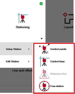

Trin 2: Åbn den relevante stationeringsapplikation
Husk, at fastlæggelse af en højde for totalstationen at referere til er en del af stationeringsapplikationerne. At indstille en stationshøjde hjælper stationen med at forstå dens placering på byggepladsen.
Hvis du ikke allerede har stationeret værktøjet ved en af de tilgængelige stationeringsmuligheder, skal du gøre det. Indstilling af en stationshøjde vil automatisk dukke op under denne stationeringsproces.
Hvis du allerede har stationeret værktøjet, men gerne vil sikre dig, at stationshøjden er korrekt, kan du åbne  "Rediger stationshøjde"-ikonet på startskærmen for at nulstille eller redigere den.

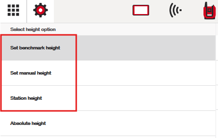

Trin 3: Angiv den metode, du har til hensigt at bruge til at sætte stationshøjden
Der er 3 metoder til at fastlægge en stationshøjde. Selvom det mest almindelige sandsynligvis er at bruge "indstil manuel højde"-muligheden, da den tillader dig blot at måle højden for værktøjet baseret på en synlig reference på byggepladsen, gennemgår vi alle muligheder her.
Bemærk - "absolut højde"-muligheden handler mindre om at sætte stationshøjden, men mere om, hvordan du ønsker at aflæse højderne, mens du arbejder med totalstationen. Ignorer venligst denne mulighed for at sætte din stationshøjde - en separat artikel er tilgængelig for at forklare, hvordan denne sektion bruges, når det er nødvendigt.

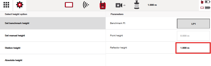

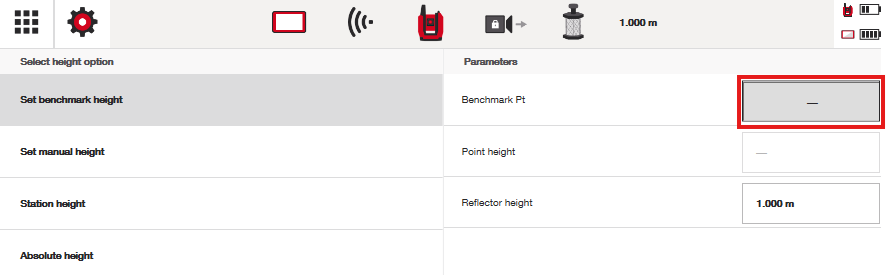

Mulighed 1: Indstil referencehøjde
Brug denne mulighed, hvis du ønsker at sætte en stationshøjde baseret på et specifikt punkt (af enhver type) i din punktfil fra projektet.
Tryk blot på den åbne boks, der giver dig mulighed for at vælge det punkt, du ønsker at bruge som dit referencepunkt. Du kan vælge ethvert punkt fra din liste.

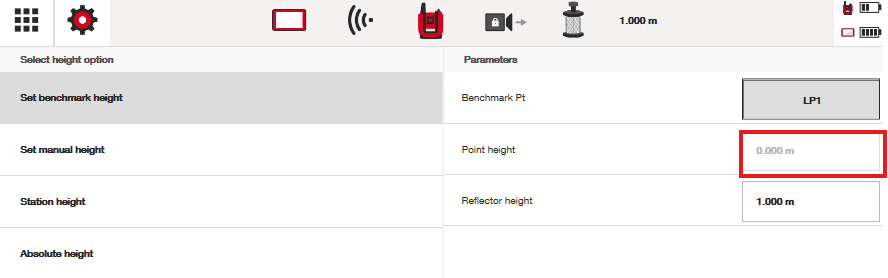

Bemærk derefter, hvordan punktets højde automatisk vises i "punkthøjde"-sektionen på din skærm:
Nu er værktøjet klar til at måle mod det punkt, du guider det til, og beregne "stationshøjden." Bemærk, at "reflektorhøjden" eller "stanghøjden" nu automatisk er indlæst fra den værdi, du angav øverst. Du kan justere den igen her, hvis nødvendigt.

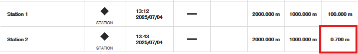

Mål dit punkt ved at trykke på måleknappen efterfulgt af det grønne flueben, og bemærk, at din nye stationshøjde vises på det nye stationeringsikon i din punktliste.
Husk, at din stationshøjde repræsenterer højden af sigtekorset under PLT's tænd/sluk-knap i forhold til din målte referencehøjde, som forklaret ovenfor.

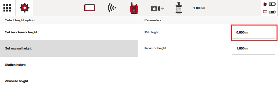

Mulighed 2: Indstil manuel højde
Denne mulighed vil sandsynligvis være den mest almindelige, du bruger til at sætte stationshøjden. Indtast blot den referencehøjde, du måler, og husk at justere stanghøjden, hvis nødvendigt:
Tryk derefter på måleknappen efterfulgt af det grønne flueben.
Din nye stationshøjde vises i forhold til den referencehøjde, du brugte.

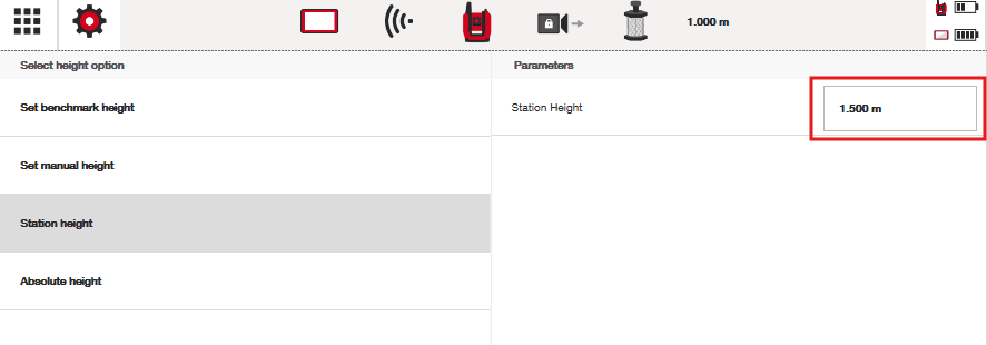

Mulighed 3: Stationshøjde
Hvis du på en eller anden måde kan måle stationshøjden manuelt på din byggeplads, kan du indtaste din manuelle måling her. Dette gøres typisk, når du kender referencehøjden for selve jorden og kan måle fra jorden til det centrale sigtekors på PLT for manuelt at beregne højden. Sørg for at trykke på det grønne flueben, når du er færdig.
Selvom det ikke er almindeligt at gøre dette med PLT, er det tilgængeligt for dig, hvis det passer bedre til din arbejdsgang.
