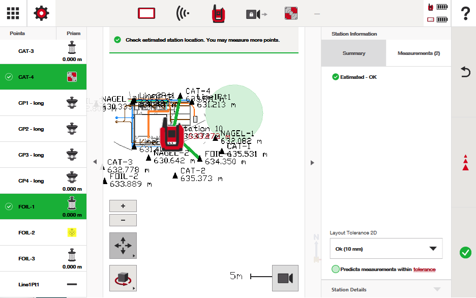

Tag nedenstående eksempel. Softwaren hjælper mig med at forstå, at min stationeringsopsætning sandsynligvis ikke er optimal:
Jeg har målt to kontrolpunkter ind. Du kan se i nederste højre hjørne af skærmen, at min "layouttolerance" er 10 mm. Ved kun at bruge to kontrolpunkter, og baseret på hvor nøjagtige mine målinger var, advarer softwaren mig om, at totalstationen kun vil kunne guide mig til en 10 mm nøjagtighed i det lille område, som cirklen angiver. Alt uden for dette område vil sandsynligvis være unøjagtigt.
Skal jeg bruge denne stationering? Sandsynligvis ikke. Jeg bør finde en bedre kontrolpunktopsætning.

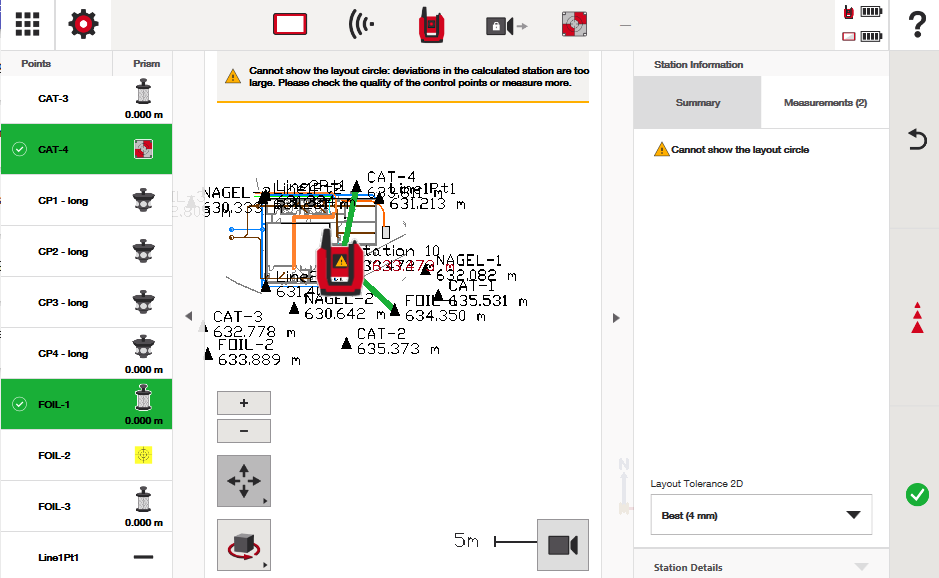

Bemærk nu, hvad der sker, når jeg øger min tolerance til 4 mm i nøjagtighed:
Softwaren vil ikke kunne vise mig en layoutcirkel - hvilket antyder, at den kontrolpunktopsætning, jeg har, er for dårlig til at layout til 4 mm nøjagtighed.

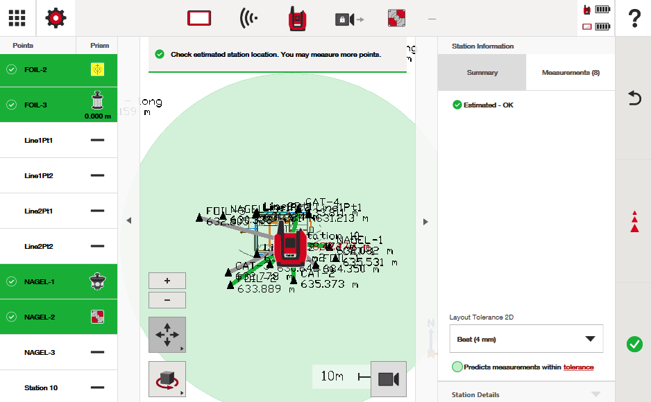

Nu, med udgangspunkt i ovenstående eksempel, lad os se, hvad der sker med layoutcirklen, når vi tilføjer flere kontrolpunkter. Jeg beholder mine toleranceindstillinger på 4 mm for 2D-layout:
Nedenfor kan du se, at jeg nu har målt 8 forskellige kontrolpunkter rundt om mit arbejdsområde, og endelig blev jeg givet en layoutcirkel, der antyder, hvor mine 4 mm nøjagtighedskrav kan opretholdes.
Sådan ser layoutcirklen ud, hvis jeg ønsker at opretholde en 6 mm nøjagtighed:

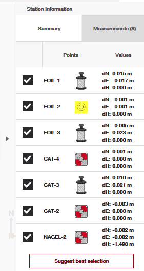

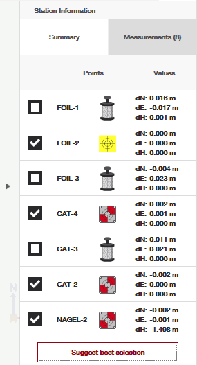

Når du har målt dine kontrolpunkter ind, skal du navigere til fanen "Measurements" øverst til højre. Den vil vise dig hvert kontrolpunkt, du har målt, samt afvigelsesværdierne mellem dem. Kort sagt afspejler disse afvigelsesværdier, hvor meget værktøjet måtte justere det målte kontrolpunkts placering for at få det til at "passe" med det digitale design.
Som standard bruger softwaren alle de kontrolpunkter, du måler ind, til at beregne den layoutcirkel, du har til hensigt at arbejde med. Du har dog mulighed for manuelt at fjerne, eller lade softwaren automatisk udlede, de kontrolpunkter, der sandsynligvis er unøjagtige og forringer din potentielle nøjagtighed ved måling og layout.

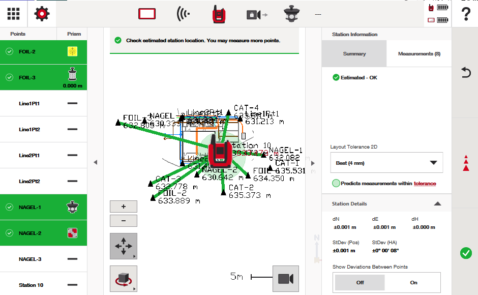

For eksempel, lad os klikke på "Suggest best selection" fra ovenstående liste for at se, om softwaren kan fjerne nogle dårligt målte kontrolpunkter i stationeringsberegningen:
Det du ser, er, at softwaren var i stand til at finde kontrolpunkter, som ville tillade dig at layoutte med den højest mulige nøjagtighed, givet de kontrolpunkter du har angivet. Ved 4 mm layoutnøjagtighed kan jeg med sikkerhed layoutte hele mit arbejdsområde.

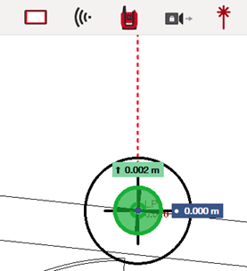

  1. Få applikationer til at skifte til grøn eller rød under dit arbejde for at give dig et visuelt overblik over målinger, der er indenfor eller udenfor din satte tolerance.
    • For eksempel, ved 6 mm tolerance under layout, vil sigtekorset for din position kun blive grønt, når du kommer inden for 6 mm af dit punkt, som vist på skærmbilledet nedenfor.
