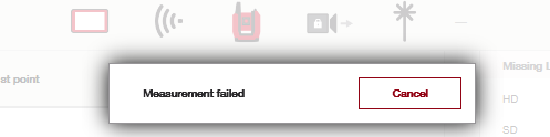

Tilsvarende kan vand- eller støvpartikler i luften påvirke prismesporingen på lignende vis – værktøjet kan have svært ved at finde eller låse sig fast på midten af et mål. Nogle gange kan du se beskeder som "måling mislykkedes", eller du kan bemærke, at værktøjets live måleberegninger virker til at "hoppe", selvom dit prism er helt stille. Dette skyldes sandsynligvis, at værktøjet kæmper for at finde centrum af dit prisms placering. Det kan også skyldes vibrationer eller vind.
