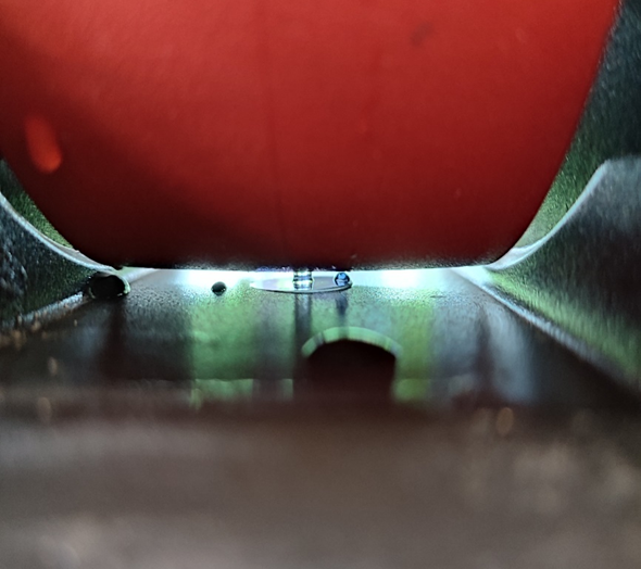

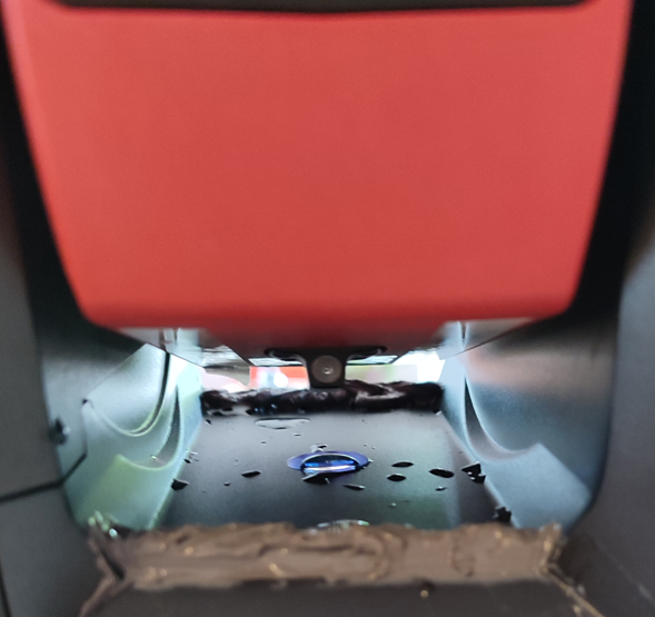

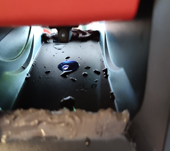

Hvis kalibreringerne fejler, skyldes det ofte, at spejlene eller linserne vist ovenfor ikke kan læses korrekt. Det første skridt vil være at rengøre disse linser, som nævnt i denne artikel. En anden årsag til fejl kan være, at værktøjet er mere end 5° ude af niveau og skal justeres.
På billederne nedenfor kan du se, hvordan vand især kan påvirke kollimatoren ved at blive blokeret af vand, hvilket fører til kalibreringsfejl. At tørre dette af med en tør klud bør hjælpe.
Afstanden mellem bunden af teleskopet og kollimatoren er meget lille (mindre end 3 mm). Hvis dele af teleskopet har vand, kan det nemt dryppe til bunden af værktøjet og samle sig omkring kollimatoren. Derfor, før en kalibrering, selvom kollimatoren er tør, skal du sikre, at teleskopet også er tørt.
Hvis en kalibrering fortsætter med at fejle efter rengøring af spejlene, skal du sikre, at værktøjet er i niveau og prøve igen. Hvis fejlen fortsætter, kontakt da dine lokale Hilti-repræsentanter for hjælp til næste skridt.

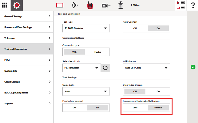

Kan jeg øge eller mindske, hvor ofte feltkalibreringer sker automatisk?
Ja - dette styres i indstillingsskærmen:
Du kan justere frekvensen til "lav" (lavfrekvens-tilstand) eller beholde den på "normal". Hvis frekvensen ændres til "lav", vil automatiske kalibreringer falde under opstart, hvilket betyder, at en feltkalibrering ikke bør ske før 60 minutter efter den første kalibrering, når værktøjet tilsluttes tabletten første gang.
I "normal" tilstand vil værktøjet automatisk udløse en kalibrering, når den interne temperatur stiger med 10° efter opstart, uanset hvor lang tid der er gået. Efter denne første "temperatur"-kalibrering i den første arbejdstime bør kalibreringer ske med 60 minutters intervaller derefter.
