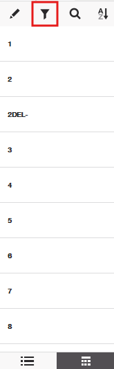

Hvis du kun ønsker at se eller redigere specifikke punkter, kan du bruge filtermuligheden:
Bemærk, at der kan anvendes mere end ét filter, og softwaren viser praktisk detaljer om, hvor filtrene anvendes:
Filtrer efter punkt-type, punkt-navn, oprettelsestidspunkt, koordinat eller attribut. Det er vigtigt at bemærke, at selvom det er muligt at redigere alle typer punkter, kræves det, at punkterne er af samme type, når flere punkter redigeres samtidigt.
Brug blot knappen "vælg alle" til højre for at ophæve filteret, eller klik på knappen "vis alle" nederst på skærmen:
Der findes også nogle gange en "fravælg" alle-knap, som kan bruges, når intet endnu er filtreret:
Hvis du er i tvivl, vil filterikonet altid være gult, når et filter er anvendt:

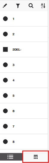

Når du trykker på knappen "udvid alle", kan du se flere detaljer om dine punkter på skærmen uden at gå ind i punktredigeringsmenuen:

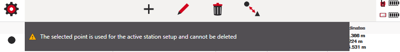

Slet valgte punkter:
Bemærk, at visse kontrolpunkter ikke kan slettes, hvis de anvendes i den aktuelle stationering:
