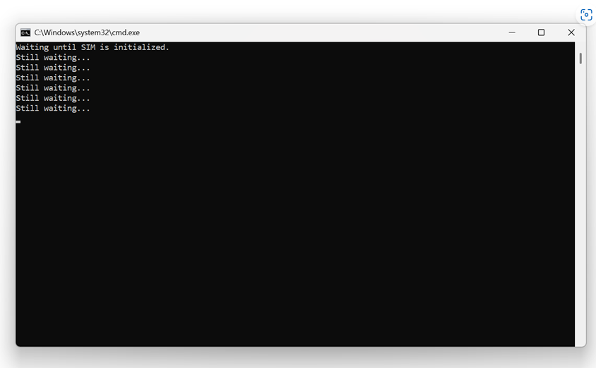

Nogle gange, når du tænder PLC 600, vil du se et kommandovindue (CMD-vindue), der ser sådan ud:
Det vil stå, "Waiting until SIM is initialized," efterfulgt af "Still waiting..."
Hvad forårsager dette problem, og hvordan kan jeg løse det?
Dette problem skyldes en sprogkonflikt under SIM-initialiseringsprocessen – tabletten skal som standard være indstillet til engelsk for, at initialiseringsprocessens script kan genkendes. For at løse dette problem skal du blot skifte Windows-visningssproget tilbage til engelsk og udføre en fuld nedlukning efterfulgt af en genstart. Du kan derefter ændre sproget tilbage til det, du foretrækker.
NOTE: en fuld nedlukning skal udføres ved at holde tænd/sluk-knappen nede i 5-10 sekunder i stedet for at udføre den via startmenuen. Flere detaljer nedenfor.
