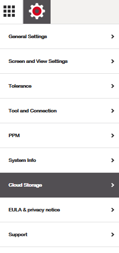

Inden for HCL, naviger til indstillingsikonet og vælg "Cloud Storage."
Her kan du vælge den cloud-lagringsapplikation, du ønsker skal vises som standard, når du åbner en fil fra skyen i filimport- og eksportplaceringen:
