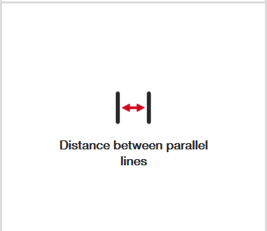

    1. Hvis du ikke har 'Distance Between Parallel Lines Application' på startskærmen, vælg tilføj genvej og tilføj applikationen vist nedenfor.

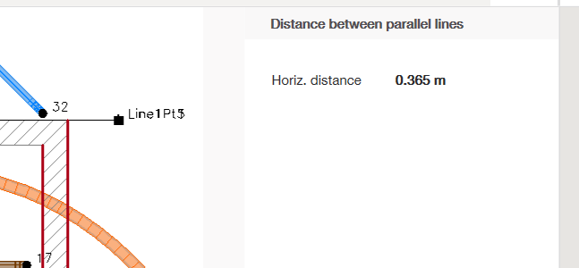

De linjer, du vælger, skal blive røde, og hvis de er parallelle, skal et grønt flueben vises på højre side. Hvis ikke, vil en besked dukke op med teksten "Please select two parallel lines". Klik derefter på det grønne flueben, og dine måleoplysninger vises øverst til højre.
Forstå outputtet
Når du trykker på det grønne flueben, kan du se dit output, og Horiz. Distance (Horisontal afstand) vil blive vist, hvilket angiver den horisontale afstand mellem de parallelle linjer. I eksemplet nedenfor er denne 0,3 m.
