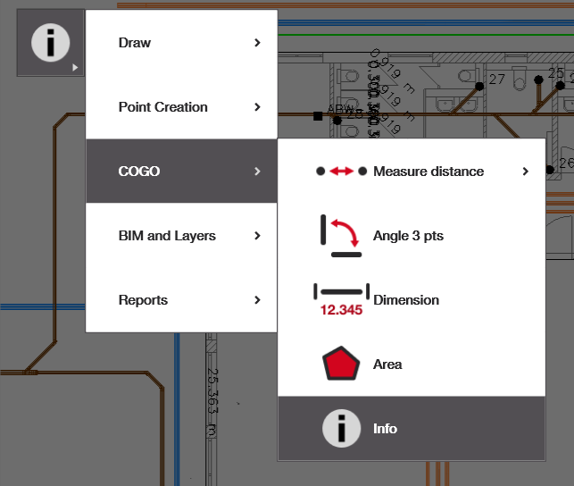

  1. Åbn dit projekt: Start med at åbne et hvilket som helst projekt på din tablet.
  2. Åbn applikationen: Enten fra startskærmen eller fra sidemenuen i CAD-visning.
    • Hvis du ikke har 'Info Applikationen' på startskærmen, vælg tilføj genvej og tilføj applikationen vist nedenfor.
  3. Vælg relevante objekter: Følg anvisningerne for at få dit output.

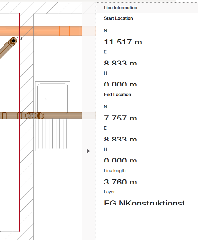

Når du har åbnet "Info" applikationen, klik på et hvilket som helst objekt i din fil, og objektets information vil dukke op på højre side. Dette gælder for enhver linje, punkt, bue eller cirkel. Hvis du vil se målene på en buet linje eller bue, henvises der til Længde af Linje, Bue eller Cirkel Applikationen
Forstå outputtet
I dette eksempel viser outputtet på højre side CAD-koordinaterne for både startpunktet og slutpunktet af linjen i forhold til din CAD-fil. Linjens længde og CAD-laget for elementet vises også.
For cirkler og buer angives radius.
