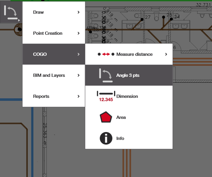

  2. Åbn applikationen: Enten fra startskærmen eller fra sidemenuen i CAD-visning.
    • Hvis du ikke har 'Vinkel 3 Punkter Applikationen' på startskærmen, vælg tilføj genvej og tilføj applikationen vist nedenfor.
  3. Vælg 3 punkter og mål: Følg instruktionerne for at få dit resultat.

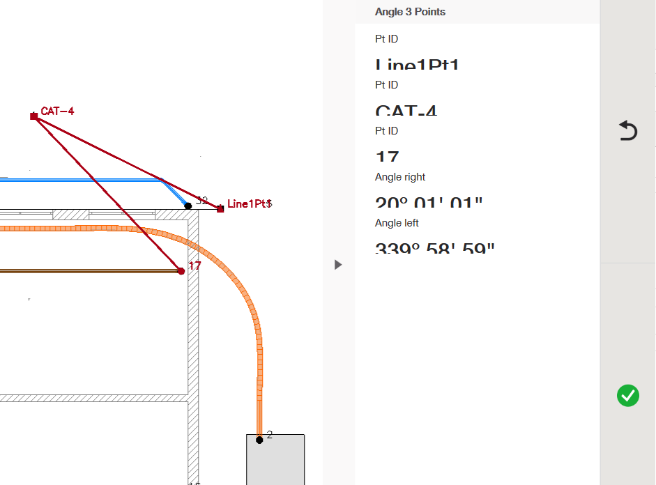

Når applikationen er åben, vælg tre punkter i den korrekte rækkefølge (med hjørnepunktet som det andet valgte punkt), og resultatet vil vises på højre side. De valgte punkter skal blive røde, og linjer vil forbinde punkterne og danne en vinkel (som vist nedenfor). For at fravælge et punkt kan du klikke på det igen. Når du er færdig, for at slette resultatet eller starte en ny måling, klik på det grønne flueben til højre.
Forstå outputtet
Når du har klikket på tre punkter, vil du se de relevante målinger i outputtet til højre. Etiketterne for de tre punkter vil blive vist under "Point ID" eller Pt ID såvel som målingerne for de to vinkler. "Vinkel højre" målingen giver dig vinklen i grader på højre side af hjørnet, og "Vinkel venstre" målingen giver dig graderne af vinklen på venstre side af hjørnet.
