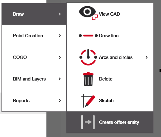

  1. Åbn dit projekt: Start med at åbne et hvilket som helst projekt på din tablet.
  2. Åbn applikationen: Enten fra startskærmen eller fra sidemenuen i CAD-visning.
    • Hvis du ikke har 'Opret Offset Enhed' på startskærmen, kan du vælge tilføj genvej og tilføje den viste applikation nedenfor eller navigere til den fra navigationsmenuen.

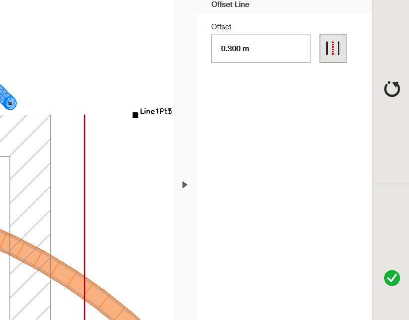

  3. Vælg et objekt: Vælg de linjer, buer eller cirkler, du vil arbejde med, og arbejdsmenuen bør dukke op, så du kan definere dit offset.
Oprettelse af objekt
Vælg det objekt, hvorfra du vil oprette en offset-duplicate. En rød kopi bør vises et sted til højre for det. Øverst til højre kan du finde og ændre offset-afstanden. I eksemplet nedenfor er denne 0,3 m. Det betyder, at den nyoprettede linje vil være 0,3 meter til højre for den oprindelige linje. For at oprette en offset-linje til venstre kan du blot klikke på den oprindelige linje en anden gang, og den røde linje vil skifte til din valgte offset-afstand til venstre for den oprindelige. Hvis du klikker på linjen en tredje gang, vil offset-linjen forsvinde.
Bemærk - hvis det er nyttigt, kan du tilføje en negativ værdi til offset for straks at få offset til at starte til venstre for dit objekt, hvis nødvendigt.
Hvis du vil oprette flere offset-objekter med samme offset-parameter, skal du blot klikke på dem, og de nye objekter bør vises i rødt. Når du har oprettet alle de objekter, du har brug for, skal du klikke på det grønne flueben til højre. Disse objekter bliver grå og vil nu blive tilføjet til din fil.

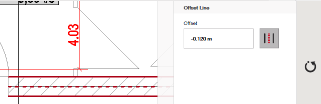

Oprettelse af et objekt mellem to linjer
Der er også en funktion, hvor du kan oprette en linje i midten af to parallelle linjer. Vælg først den parallelle linje-option til højre for offset-afstanden. "Offset"-boksen bør være deaktiveret, når du gør dette. Vælg derefter din første linje, som bør blive rød ved valg. Vælg næste den anden linje. En stiplet rød linje bør vises midt imellem de to. Klik på det grønne flueben i højre side, og denne nye linje vil blive tilføjet til din tegning.
Bemærk: disse linjer skal være parallelle i CAD-filen for at denne mulighed kan bruges.
