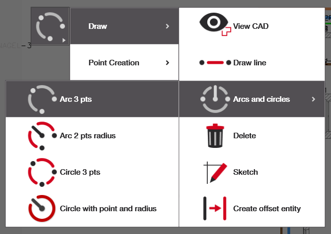

  1. Åbn dit projekt: Start med at åbne et hvilket som helst projekt på din tablet.
  2. Åbn applikationen: Enten fra startskærmen eller fra sidemenuen i CAD-visning.
    • Hvis du ikke har 'Arc 3 Points Application' på startskærmen, vælg tilføj genvej og tilføj applikationen vist nedenfor.
    • For at åbne den fra venstremenuen, følg denne sti: Tegn > Buer og cirkler > Arc 3 pts
  3. Vælg tre punkter og opret bue: Følg vejledningen for at få dit resultat.
Vælg dine tre referencepunkter i korrekt rækkefølge. Når de er valgt, skulle disse punkter blive røde, og en kurve skulle dukke op, som går gennem dem alle. Hvis du ønsker at fravælge et punkt eller starte forfra, skal du blot klikke på dine valgte punkter igen. Når du er færdig, klik på det grønne flueben til højre, og din nye kurve vil blive tilføjet til din tegning.
Bemærk: Du kan ikke vælge tre punkter, der ligger på en vandret linje.
