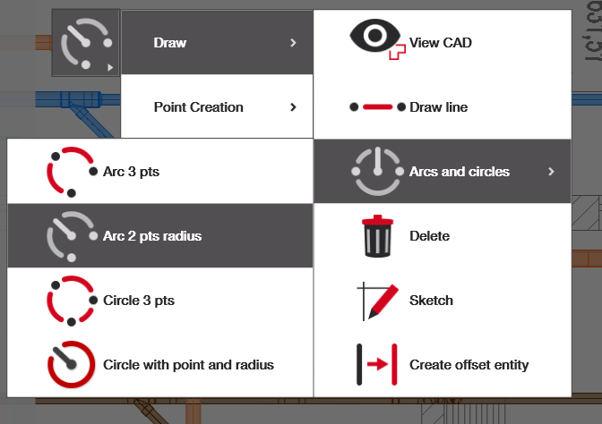

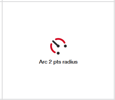

    • Hvis du ikke har 'Arc 2 Points Radius Application' på startskærmen, vælg tilføj genvej og tilføj applikationen vist nedenfor.
    • For at åbne den fra venstremenuen, følg denne sti: Tegn > Buer og cirkler > Arc 3 pts
  3. Vælg to punkter, definer radius og opret bue: Følg instruktionerne for at få dit resultat

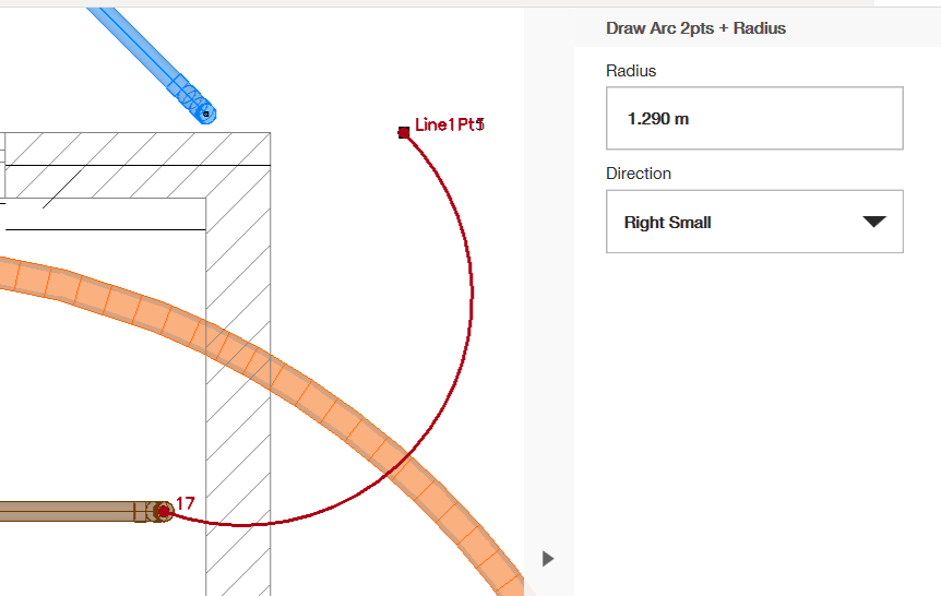

Vælg dine to referencepunkter. Når de er valgt, bør disse punkter blive røde, og en kurve bør fremkomme, der passerer gennem dem. Hvis du ønsker at fravælge et punkt eller starte forfra, skal du blot klikke på dine valgte punkter igen.
Definer radius/retning
 For at ændre radius og retning på din kurve kan du se på menuen på højre side. Under "Radius" kan du indtaste længden af din ønskede radius. Under "Retning" kan du vælge en af de fire muligheder: Højre lille, højre stor, venstre lille, venstre stor. Højre og venstre valgmulighederne kan hjælpe dig med at ændre retningen på din kurve, mens stor og lille bestemmer, om buen spænder over en mindre eller større vinkel (hjælper dig med at bestemme, hvor langt kurven vil strække sig langs cirklen uden at ændre radius.
Når du er færdig, klik på det grønne flueben til højre, og din nye kurve vil blive tilføjet til din tegning.
