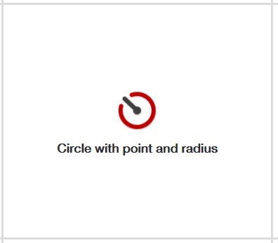

    • Hvis du ikke har 'Cirkel med punkt og radius-applikationen' på startskærmen, vælg tilføj genvej og tilføj applikationen vist nedenfor.
    • For at åbne den fra venstremenuen, følg denne sti: Tegn > Buer og cirkler > Cirkel med punkt og radius
