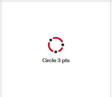

    • Hvis du ikke har 'Circle 3 Points' på startskærmen, vælg tilføj genvej og tilføj applikationen vist nedenfor.
    • For at åbne den fra venstremenuen, følg denne sti: Tegn > Buede linjer og cirkler > Circle 3 Pts
