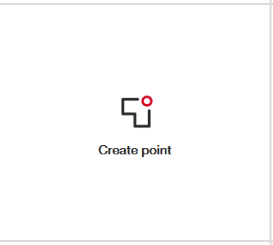

  2. Åbn applikationen: Enten fra startskærmen eller fra sidemenuen i CAD-visning.
    • Hvis du ikke har 'Circle With Point and Radius Application' på startskærmen, vælg tilføj genvej og tilføj applikationen vist nedenfor.

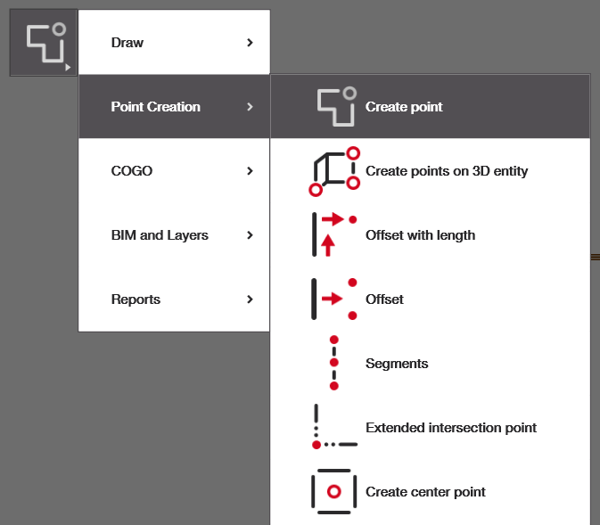

    • For at åbne den fra venstremenuen, følg denne sti: Tegn > Punktoprettelse > Opret punkt

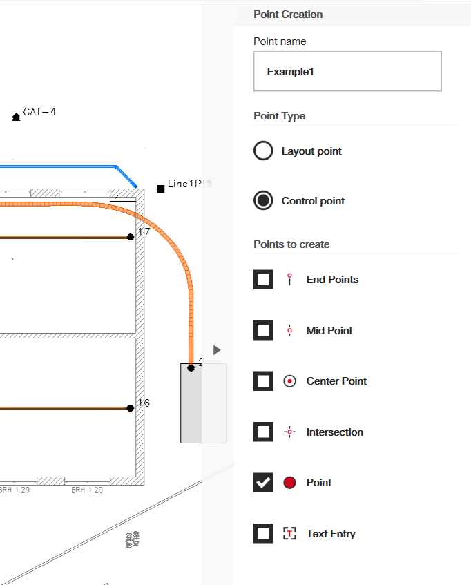

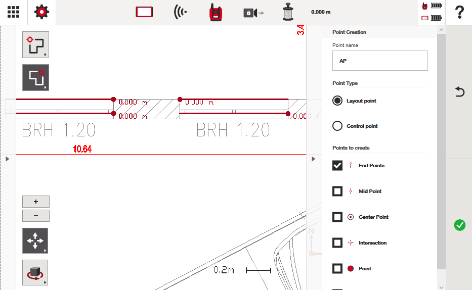

  3. Vælg punktetype og objekt & opret punkt: vælg hvor du ønsker at have dit punkt, i forhold til hvad og hvilken type punkt det er.
Når din applikation er åben, gå til punktoprettelsesmenuen til højre på din skærm og start med at skrive dit punktnavn. Vælg derefter den punktetype, du ønsker: om det skal være et "kontrolpunkt" eller et "layoutpunkt". Kontrolpunkter er faste placeringer på en byggeplads, normalt sat af en landmåler, og bruges til at stationere dit værktøj og sikre præcise målinger. Imens er layoutpunkter særlige steder, du ønsker at markere eller bygge på, importeret eller oprettet i dit projekt, og de vejleder, hvor ting skal installeres eller konstrueres.

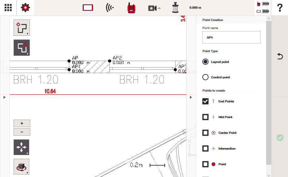

Når du navigerer rundt på din skærm, kan du oprette så mange punkter, som du ønsker, og trykke på det grønne flueben for at bekræfte. Bemærk: når du opretter flere punkter på én gang, vil softwaren bevare "punktnavnet" som præfiks i alle dine punkter og blot tilføje en numerisk rækkefølge som suffiks.
