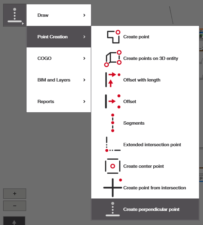

  2. Åbn Applikationen: Enten fra startskærmen eller fra sidemenuen i CAD-visning.
    • Hvis du ikke har 'Create Perpendicular Point Application' på startskærmen, vælg tilføj genvej og tilføj applikationen vist nedenfor.

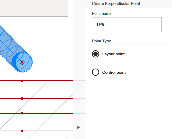

Når du har åbnet applikationen, vælg det punkt på din tegning, som du ønsker at bruge som reference (det punkt, der vil blive projiceret). Når det er valgt, skal dette punkt blive rødt.
Vælg nu alle de linjer, hvor du gerne vil tilføje et punkt, der er perpendikulært til referencepunktet. Disse skal blive røde, og et perpendikulært punkt skal vises langs alle valgte linjer. Dine punktnavne kan også indtastes i højremenuen.

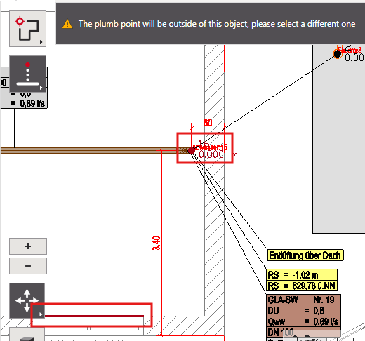

Bemærk: de linjer, du vælger, skal være direkte på linje med punktet – softwaren vil ikke oprette et punkt på en "forestillet" forlænget linje – se eksempel nedenfor:
