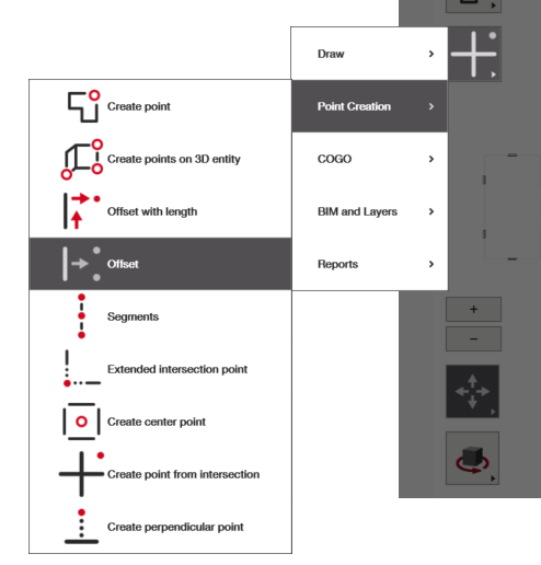

  2. Åbn Applikationen: Enten fra startskærmen eller fra sidemenuen i CAD-visning.
    • Hvis du ikke har 'Opret Punkt Fra Krydsningsapplikationen' på startskærmen, kan du vælge at tilføje genvej og tilføje applikationen vist nedenfor, eller navigere til den fra navigationsmenuen.

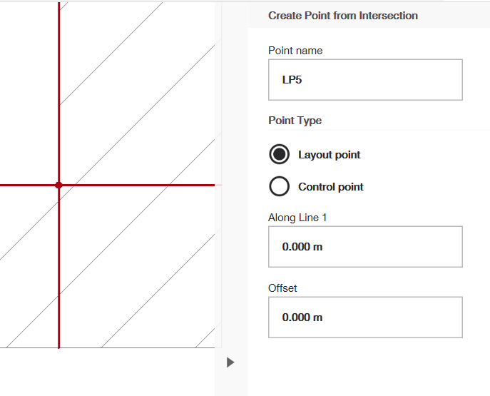

  3. Vælg Linjerne og Opret Punkt: Vælg to krydsende linjer og opret dit punkt.
Punktoprettelse
Vælg to krydsende linjer. Når de er valgt, skal de blive røde, og et rødt punkt skal vises ved krydsningen. Nu kan du ændre punktets navn og type. Kig blot på menuen til højre og rediger tekstfeltet under punktnavn og vælg den punktstype, du ønsker (layout- eller kontrolpunkt).

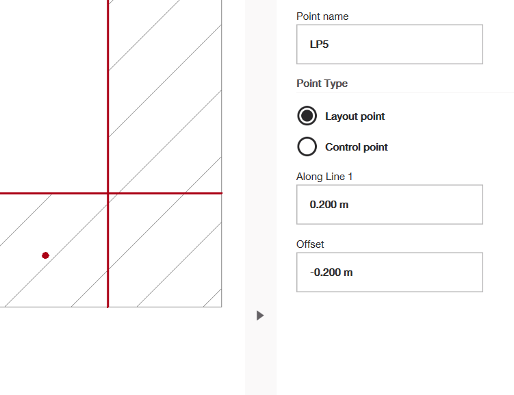

Rediger Punktets Placering
Du kan også redigere punktets placering ved at definere forskydningsafstanden fra hver linje. Under "Langs Linje 1" kan du redigere den afstand, du ønsker, at dit punkt skal have fra den første linje, du valgte (i meter). Derefter kan du under "Forskydning" definere afstanden i forhold til den anden linje, du valgte. Når du er færdig, vælg det grønne flueben til højre på skærmen, og punktet vil blive tilføjet til din tegning.
