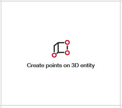

- Hvis du ikke har 'Opret 3D-punkt på entitetsapplikationen' på startskærmen, kan du vælge tilføj genvej og tilføje applikationen vist nedenfor, eller navigere til den fra navigationsmenuen.

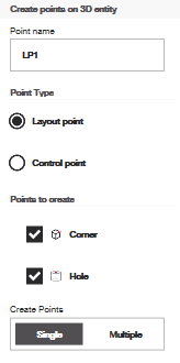

På højre side af din skærm er der en menu, hvor du kan vælge typen af punkt, du opretter (layoutpunkt eller kontrolpunkt), samt placeringen på 3D-entiteten, hvor du ønsker punktet oprettet. Brug denne menu til også at navngive det/de punkter, du opretter.
Muligheden for at oprette "enkelt" eller "flere" punkter spørger blot, om du foretrækker at placere dine punkter individuelt på dit 3D-objekt (klik for klik), eller om du ønsker at oprette punkter automatisk ved hver relevant placering, når du vælger dit foretrukne 3D-objekt.
Som et eksempel trykkede jeg nedenfor specifikt på det øverste hjørne af dette 3D-objekt, og det placerede kun et punkt på det sted, jeg trykkede, da jeg havde valgt "enkelt".
I dette eksempel havde jeg valgt "flere", og du kan se, at alle hjørnepunkter blev oprettet på én gang, da objektet blev trykket på:
