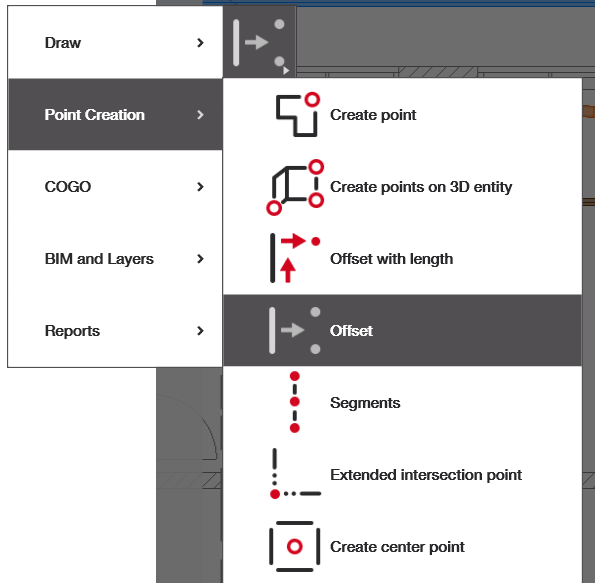

  1. Åbn Dit Projekt: Start med at åbne et hvilket som helst projekt på din tablet.
  2. Åbn Applikationen: Enten fra startskærmen eller fra sidemenuen i CAD-visning.
    • Hvis du ikke har 'Offset' applikationen på startskærmen, kan du vælge "tilføj genvej" og tilføje applikationen vist nedenfor, eller navigere til den fra navigationsmenuen.
  3. Vælg Linjerne eller buerne og Opret Punkt: Vælg din referencelinje og opret dine punkter.

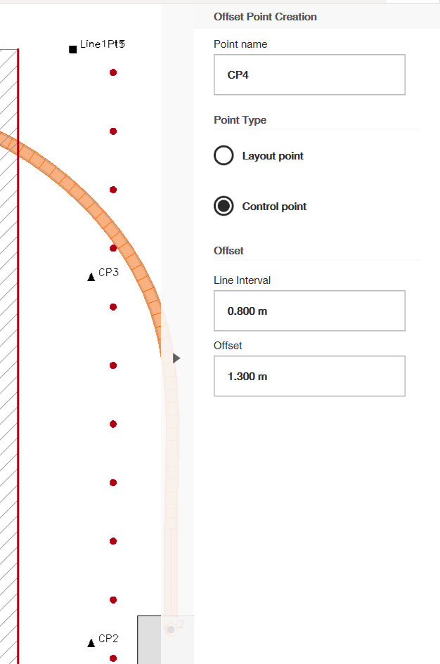

Punkt Oprettelse
Vælg den linje, som du ønsker som din referencelinje. Når den er valgt, skal den blive rød, og røde punkter skal vises til højre for din valgte linje. Nu kan du ændre punktets navn og type (se denne artikel for at forstå, hvordan man generelt arbejder med punkter). Derefter skal du se på menuen på højre side og redigere tekstboksen under punktnavnet og vælge den punkt-type, du ønsker (layout- eller kontrolpunkt). Dernæst kan du redigere linjeintervallet for at ændre afstanden mellem dine punkter.
Endelig skal du redigere offset-værdien for at ændre afstanden af punkterne fra din referencelinje. Du kan dobbeltklikke på linjen for at ændre offset af punkterne fra venstre til højre. Sørg for at klikke på det grønne flueben, når du er færdig, for at tilføje punkterne til din tegning.
Bemærk - du kan også tilføje negative værdier til dine intervaller og offsets.
