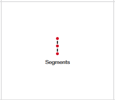

  3. Vælg linjerne og opret punkter: Vælg din referencelinje og opret dine punkter.
Punktoprettelse
Vælg den linje, som du ønsker som din referencelinje. Når den er valgt, skal den blive rød, og røde punkter skal vises langs dens længde. I menuen i højre side kan du ændre punktets navn og type: layout- eller kontrolpunkt (se denne artikel for at lære om punkt-typer og anden punkt-hjælp).
Dernæst kan du vælge det antal segmenter, du ønsker langs linjen, og punkterne vil dukke op og skabe jævne segmenter.
Alternativt kan du også vælge segmentlængden, og punkter vil dukke op i henhold til den valgte længde. Husk at klikke på det grønne flueben, når du er færdig, for at tilføje punkterne til din tegning.
