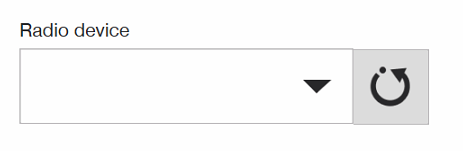

På tabletten, gå til indstillinger>værktøj og forbindelse, og sørg for at "POS 150/180" er valgt som din værktøjstype.
Under "Radio Device"-indstillingen, sørg for at finde din Radio Bridge, som du lige har parret med din tablet.

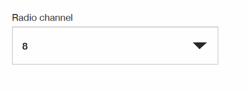

Til sidst, sørg for at radiokanalen du angiver på tabletten, er den samme som du angiver på din POS hovedenhed.
