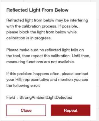

Denne artikel forklarer, hvad der forårsager “Reflekteret Lys Fra Nedenunder”-fejlen og giver praktiske trin, du kan tage for at løse den og med succes gentage feltkalibreringen.
Relateret underfejlkode: "Felt: Stærkt Omgivende Lys Registreret."
Hvorfor denne Fejl Opstår
Under feltkalibrering skal instrumentet observere interne referencesignaler ved hjælp af sit optiske system. Disse målinger afhænger af rene, kontrollerede lysveje.
“Reflekteret Lys Fra Nedenunder”-fejlen opstår, når uønsket lys trænger ind i den optiske vej fra nedenunder instrumentet, hvilket forstyrrer disse målinger.
Kort sagt:
Instrumentet ser lys, det ikke forventede, som kommer fra den forkerte retning.
Når dette sker, bliver kalibreringsmålingerne utroværdige, og instrumentet stopper processen for at beskytte nøjagtigheden.

Bedste Metoder til at Løse: Reducer Reflekteret Lys
Skift opsætningssted
Hvis det er muligt, flyt instrumentet lidt til et sted, hvor overfladen nedenunder er:
  • Mørkere
  • Mindre reflekterende
  • Mat fremfor blank
Selv at flytte en meter eller to kan markant reducere reflekteret lys.
Skærm området under instrumentet
Hvis flytning ikke er mulig:
  • Placer et ikke-reflekterende materiale (pap, stof, mat dækken) på jorden under værktøjet
  • Bloker direkte sollys fra at ramme gulvet under instrumentet
Dette løser ofte problemet med det samme.
Justér tidspunkt, hvis du arbejder udendørs
Hvis solen står lavt på himlen:
  • Vent indtil solens vinkel ændrer sig
  • Undgå kalibrering tidligt om morgenen eller sent om eftermiddagen, hvis blænding er til stede
Sluk eller omplacer arbejdslys
Sørg for, at der ikke er lys, der skinner opad mod instrumentet under kalibreringen.
Gentag kalibreringen
Når reflekteret lys er reduceret eller elimineret, gentag feltkalibreringen. I de fleste tilfælde vil kalibreringen fuldføres succesfuldt, når de optiske forhold er rene.
