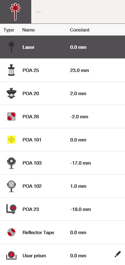

  1. Tryk på mål-ikonet øverst på skærmen
  2. Åbn målvalgsmenuen
  3. Du vil se alle understøttede Hilti-prismekapper og mål, sammen med deres tilknyttede prismekonstanter
For flere detaljer om hvert mål og de måleområder, du kan opnå, henvises til denne understøttende artikel.
I praksis:
  • Almindelige Hilti-prismekapper og mål har allerede kendte, foruddefinerede konstanter
  • Softwaren forbinder automatisk den korrekte konstant med det valgte mål
  • Brugere forventes ikke at beregne eller forstå prismefysik
Medmindre du bruger et prism, der ikke er inkluderet i Hiltis standard målliste, er der typisk intet at indtaste eller huske. Kun “Brugerprismekonstanter” skal indtastes manuelt.

  • Laser (prismefri): 0,0 mm.
    Afstanden måles direkte til den overflade, der sigtes på.

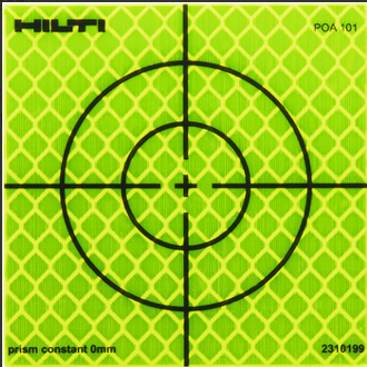

  • Reflektortape: 0,0 mm.
    Afstanden måles direkte til tapen, der er fastgjort til overfladen.
    POA 101 () er et godt eksempel på dette. I Hilti Construction Layout har POA 101 sit eget mål-ikon, fordi totalstationen automatisk kan centrere på det. Generisk reflektortape kræver typisk manuel sigtning med teleskopet.
  • "Brugerdefinerede prismekapper: typisk mellem −30 mm til +30 mm.

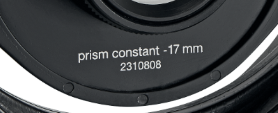

  • Trykt direkte på prismets hus
  • På emballagen
  • I produktdokumentationen, der følger med købet

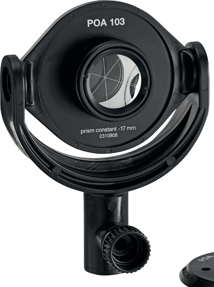

For eksempel er prismekonstanten på POA 103 tydeligt markeret som −17 mm på prismet selv. De fleste prismproducenter følger lignende mærkningskonventioner.
Det er meget usandsynligt, at et prism ikke har en defineret og mærket konstant. Hvis du bruger et ikke-Hilti prism, der allerede er opsat af en erfaren landmåler, vil denne person næsten helt sikkert kende den korrekte værdi.
