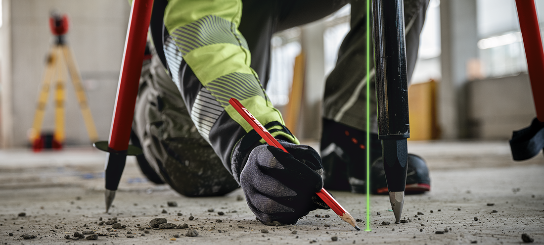

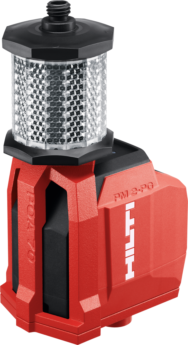

POA 70, eller Hiltis "Layout Point Laser", gør det muligt for opmålingshold at opnå høj præcision samtidig med, at deres arbejdsproces forenkles markant – især under komplekse og udfordrende byggepladsforhold. Med POA 70 kan du overføre opmålingspunkter direkte til gulvet eller loftet ved hjælp af et synligt laserpunkt.
Ved at kombinere en lodlaser med prismetilpasning forenkler POA 70 traditionelle opmålingsarbejdsgange og forbedrer produktiviteten betydeligt – især under reelle byggepladsforhold.

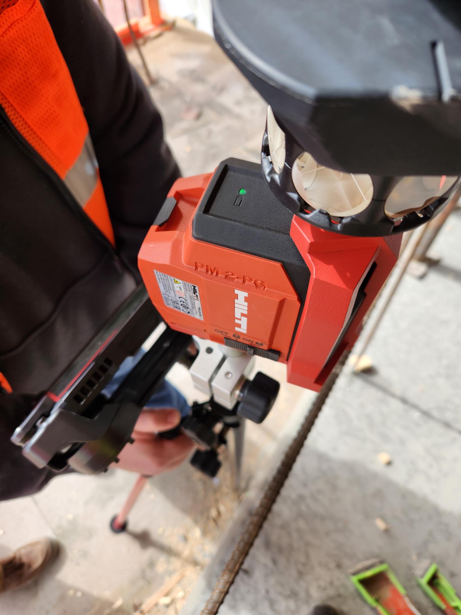

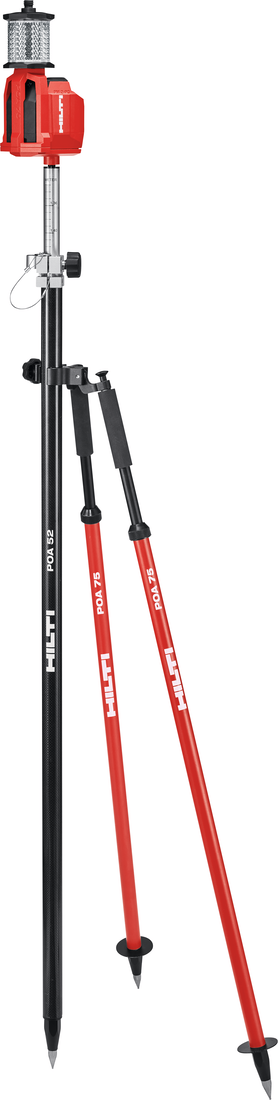

Ingen kompleks opsætning nødvendig: POA 70 layoutpunktlaser er en standard Hilti 2-punkts lodlaser, som er klar til at blive fastgjort øverst på din prismestang. Når den er fastgjort, skrues prismet på, og du er klar til at arbejde. Der er ikke behov for software- eller hardwareændringer; det er en "plug and play"-løsning.

1. Høj Præcision med Prismetil Laserjustering
  • POA 70 bruger en lodmekanisme til at justere prismets centrum med det grønne laserpunkt på gulvet eller loftet
  • Designet til at opfylde krav til opmålingsnøjagtighed (+/- 3 mm (~1/8") for nøgleanvendelser)
Præcisionen opretholdes selv uden perfekt stangpositionering – reduceret risiko for menneskelige eller udstyrsmæssige fejl.

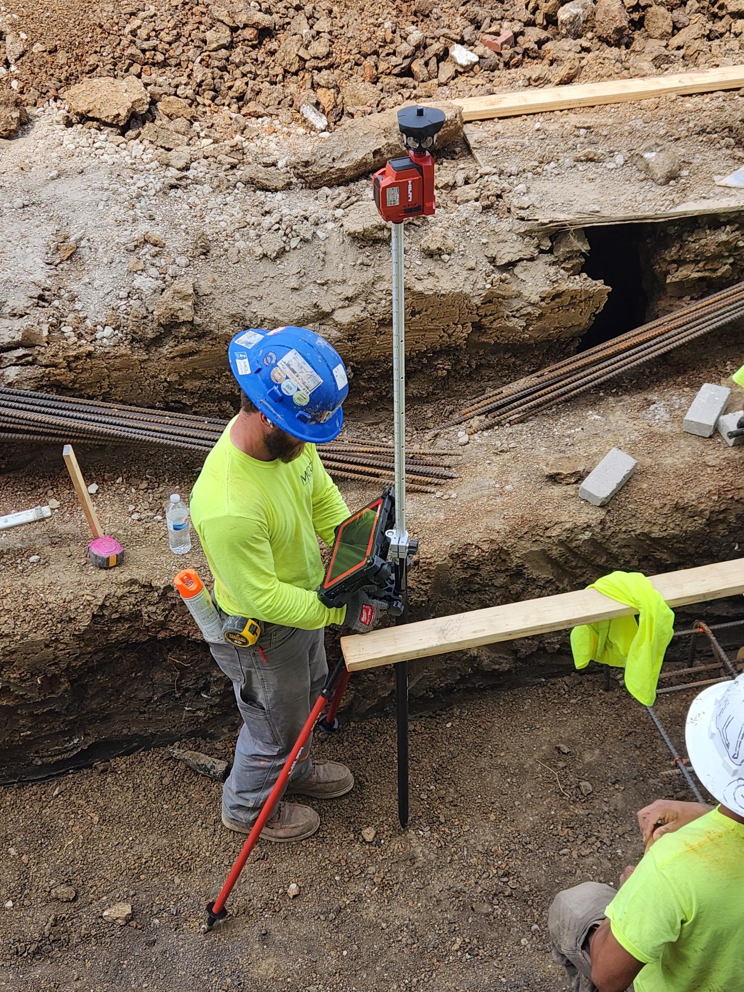

Udfordrende Jordforhold
  • Grus, jord eller græs kan gøre det vanskeligt at identificere dit punkt med en prismestang
  • Stabilisering af POA 70 for derefter at identificere den præcise laserlokation sikrer præcision og hurtighed i opmålingen
Med POA 70: lokaliser laseren inden for et lille område nær stangen og fjern nemt affald (selv med foden) for at finde punktet.

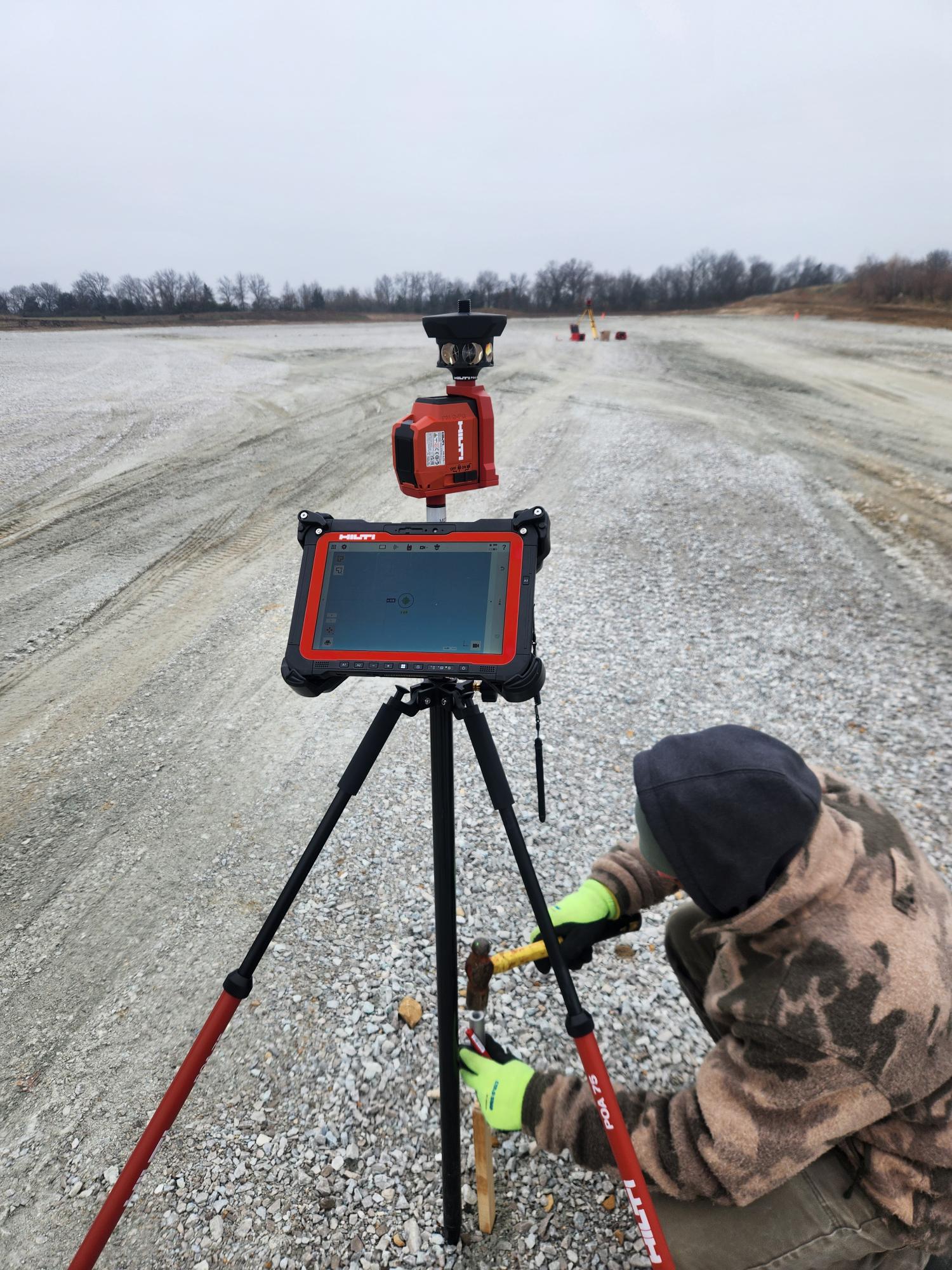

Opsætning og Justering af Pæle
  • Mens man slår en pæl i (for punkt- eller højdereferencer), kan brugerne:
    • Justere positionen efter hvert slag
    • Holde laseren justeret med pælecentret
Med POA 70: Muliggør realtidskorrektioner under installation uden besværet ved at holde en prismestang på toppen af en smal pæl.

Blokerede Områder (Armeringsjern, Trange Rum)
  • Armeringsjern eller forhindringer kan blokere stangplacering
Med POA 70: Prismestangen kan stabiliseres nær det krævede punkt, mens POA 70 justeres til at identificere punktets placering inden for det trængte område.

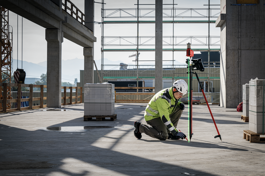

Visualisering af Gulv- og Loftspunkter Sammen
Takket være hullet centreret gennem bunden og toppen af POA 25 , kan brugerne markere et opmålingspunkt på gulvet, mens de nemt kan referere til dets lodrette justering. Dette gør det muligt hurtigt at kigge op og visualisere, hvor punktet vil projiceres på loftet eller identificere potentielle konflikter som kanaler, sprinklerrør eller andre forhindringer.

POA 70 leverer en yderst effektiv og præcis visuel reference til opmålingsmarkering. Selvom laseren er placeret en smule over prismets centrum, er systemet designet til at opretholde præcision inden for typiske byggetolerancer. Mindre afvigelser kan forekomme, hvis stangen er tiltet. For kritiske punkter, der kræver maksimal præcision, anbefales verifikation ved brug af standard prismearbejdsgange.
Som eksempel fra et testmiljø: ved 1,5 m højde, taget i betragtning prismets offset fra punktlaserpendulet samt potentiel tilt fra prismestangen, blev en 3,7 mm (~1/8") afvigelse fundet ved en lille prismestangstilt på ca. 1,7°.
Hvis POA 70 tiltes for meget, vil laseren fra pendulet ikke længere være synlig, hvilket tvinger dig til at justere prismestangen igen. Dette forbedrer blot din evne til at opretholde præcision.
