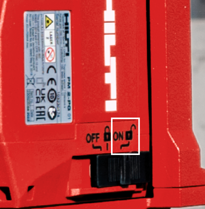

Vigtige brugeroplysninger – Hold POA 70 i positionen "Unlocked"
Laserens pendul skal være i en fri, ulåst position, for at den kan vise det korrekte lodpunkt under dit prisme. Hvis POA 70 er "locked", vil den ikke være lodret.
