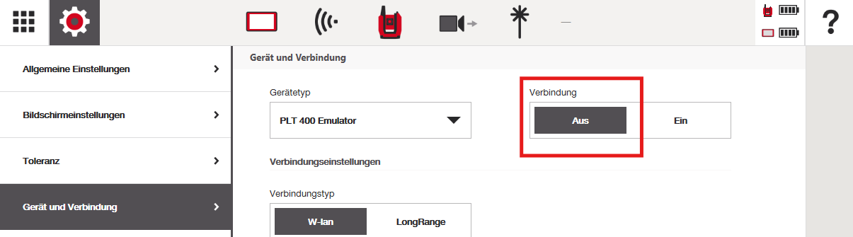

Vor der Aktualisierung von Software oder Firmware: Wir empfehlen Ihnen, sicherzustellen, dass die Option „Automatische Verbindung“ in den Einstellungen unter „Tools und Verbindung“ deaktiviert ist, damit Ihr Tablet die Verbindung zu dem WLAN-Netzwerk aufrechterhalten kann, über das Sie die Aktualisierungen durchführen, anstatt sich mit Ihrem Headunit zu verbinden:
