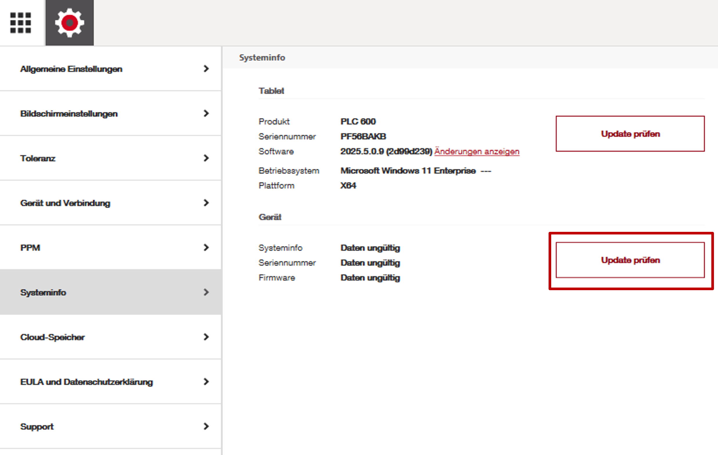

Zwei Updates sollten regelmäßig überprüft werden: Software-Updates und Firmware-Updates. Glücklicherweise lassen sich beide ganz einfach über dasselbe Menü in den Einstellungen durchführen. Gehen Sie einfach zum Zahnrad-Symbol für die Einstellungen (1), klicken Sie auf „Systeminfo“ (2) und dann auf „Updates prüfen“ (3) für das jeweilige Update, das Sie durchführen möchten. Um die Update Daten auf das Tablett zu laden muss dieses mit dem Internet verbunden sein.

Software-Update:
Für die Aktualisierung der Software ist lediglich eine Internetverbindung erforderlich, bevor Sie auf „Update prüfen“ klicken. Nach Abschluss der Installation wird ein Neustart des Tablets erforderlich.

Für die Aktualisierung der Firmware ist Folgendes erforderlich:
1. Klicken Sie auf „Update prüfen“, während Ihr Tablet mit dem Internet verbunden ist.
Hinweis: Wenn Sie nicht mit dem Internet verbunden sind, erhalten Sie eine Fehlermeldung, und wenn die Firmware-Datei auf dem Tablet bereits auf dem neuesten Stand ist, werden Sie benachrichtigt. Wenn die Firmware-Version auf dem neuesten Stand ist, müssen Sie das Tool dennoch verbinden, um sicherzustellen, dass das Tool selbst diese Firmware-Version erhalten hat.
