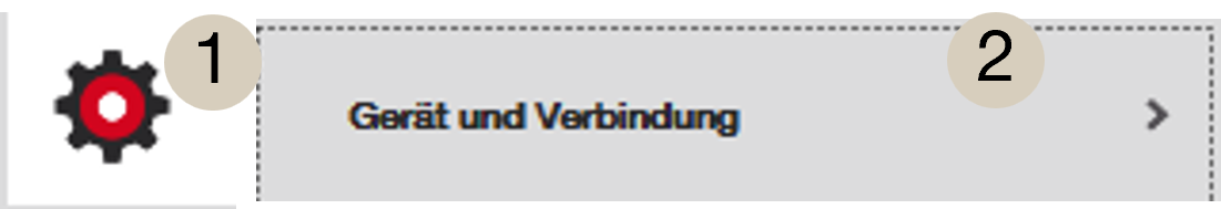

Öffnen Sie auf Ihrem PLC-Tablet die HCL-Software, indem Sie auf das HCL-Symbol tippen. Nach dem Öffnen gehen Sie zu den Einstellungen (1) > Registerkarte „Gerät und Verbindung“ (2).

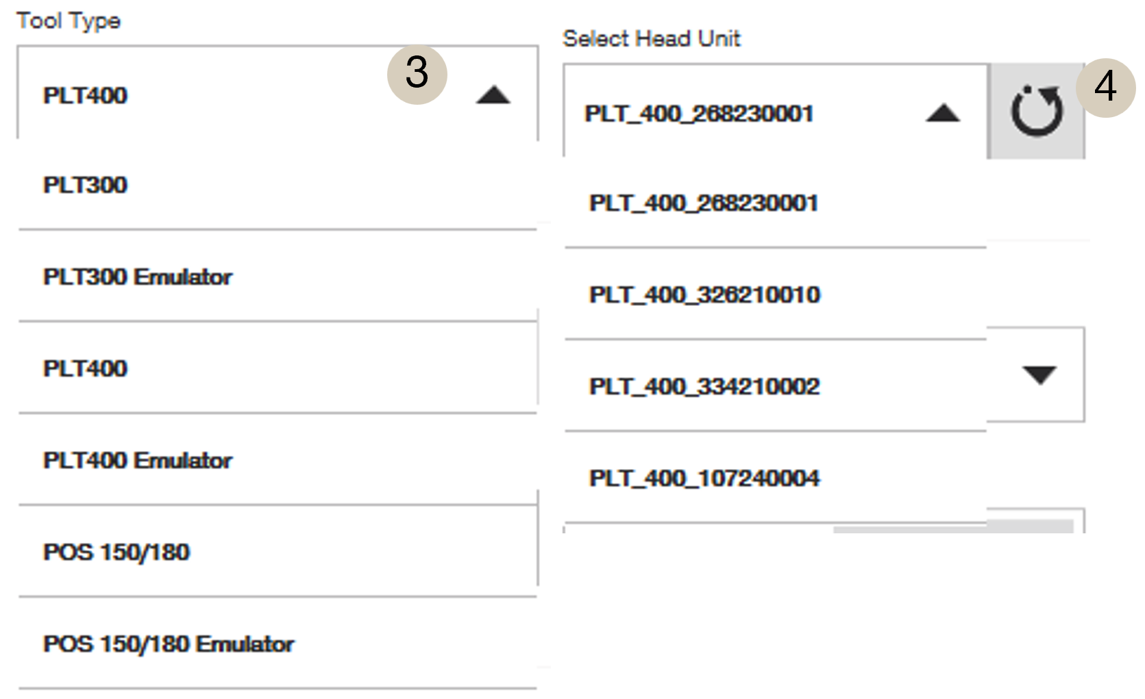

Stellen Sie sicher, dass der Gerätetyp, mit dem Sie arbeiten, im Dropdown-Menü (3) ausgewählt ist, und klicken Sie auf das Symbol „Aktualisieren” unter „Gerät wählen”, um Ihr Gerät aus den verfügbaren Optionen auszuwählen (4). Nach einigen Sekunden sollten Ihr Tablet und das Gerät verbunden und einsatzbereit sein.
Was Sie beim Verbinden mit dem Gerät beachten sollten
Wählen Sie beim Versuch, eine Verbindung zu einem Gerät herzustellen, nicht die Option „Emulator”. Emulator-Optionen dienen nur zu Test- und Übungszwecken und stellen keine Verbindung zu einem echten Werkzeug her.
Zu den Nummern, die im Auswahlmenü den Geräten zugeordnet sind: Hierbei handelt es sich um die Seriennummern der Geräte, die die Software in Reichweite findet. Wenn Sie sich nicht sicher sind, welches Gerät Sie verbinden sollen, finden Sie die Seriennummer Ihrem Gerät auf dem Aufkleber im Batteriefach.
