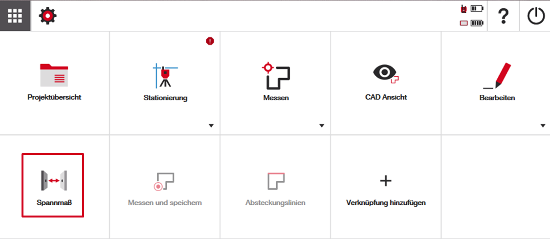

  1. Öffnen Sie Ihr Projekt: Öffnen Sie zunächst ein beliebiges Projekt auf Ihrem Tablet.
  2. Wählen Sie „Spannmaß”: Sie finden „Spannmaß” im Startbildschirm-Menü unter "Messen" oder im Seitenmenü Ihrer CAD-Ansicht.
  3. Werte messen: Die Anwendung verwendet die gemessenen Werte zwischen 2 zu messenden Punkten, sodass Ihr Messgerät in dieser Anwendung nicht stationieren müssen.
Sie können nun die Funktion „Spannmaß” verwenden.

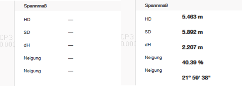

Analyse der Daten
Wenn Sie das Menü auf der rechten Seite aufrufen, werden Sie feststellen, dass die Messinformationen vor Beginn leer sind, aber nach der Messung Ihres ersten Punktes werden die Daten angezeigt. Nach der Messung des zweiten Punktes dann auch die Werte zwischen diesen beiden Punkten.
Im folgenden Beispiel beträgt die Entfernung von unserem ersten gemessenen Punkt zum zweiten Punkt eine horizontale Distanz (HD) von 5,463 m, eine Schrägdistanz (SD) von 5,892 m und eine Höhendifferenz (dH) von 2,207 m. Beachten Sie, dass HD die exakte horizontale Entfernung zwischen den beiden Punkten ist, ohne die Höhendifferenz zu berücksichtigen. SD, oder Neigungsentfernung, ist die Datenangabe, die die diagonale Entfernung zwischen den beiden Punkten unter Berücksichtigung ihrer Höhendifferenz einbezieht.
Die „Neigungsdaten” beschreiben den Neigungswinkel vom ersten zum zweiten Punkt. Diese Neigung wird sowohl in Prozent als auch in Grad angegeben.
