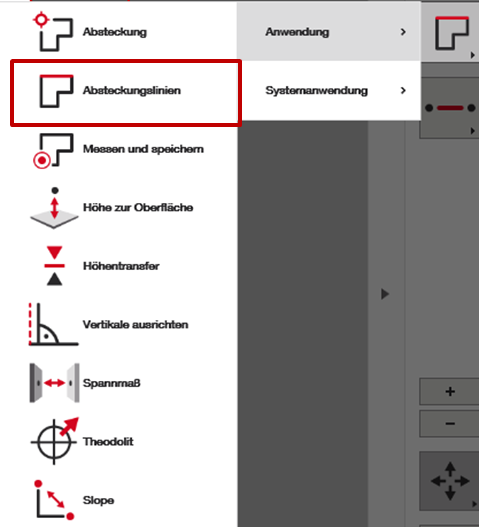

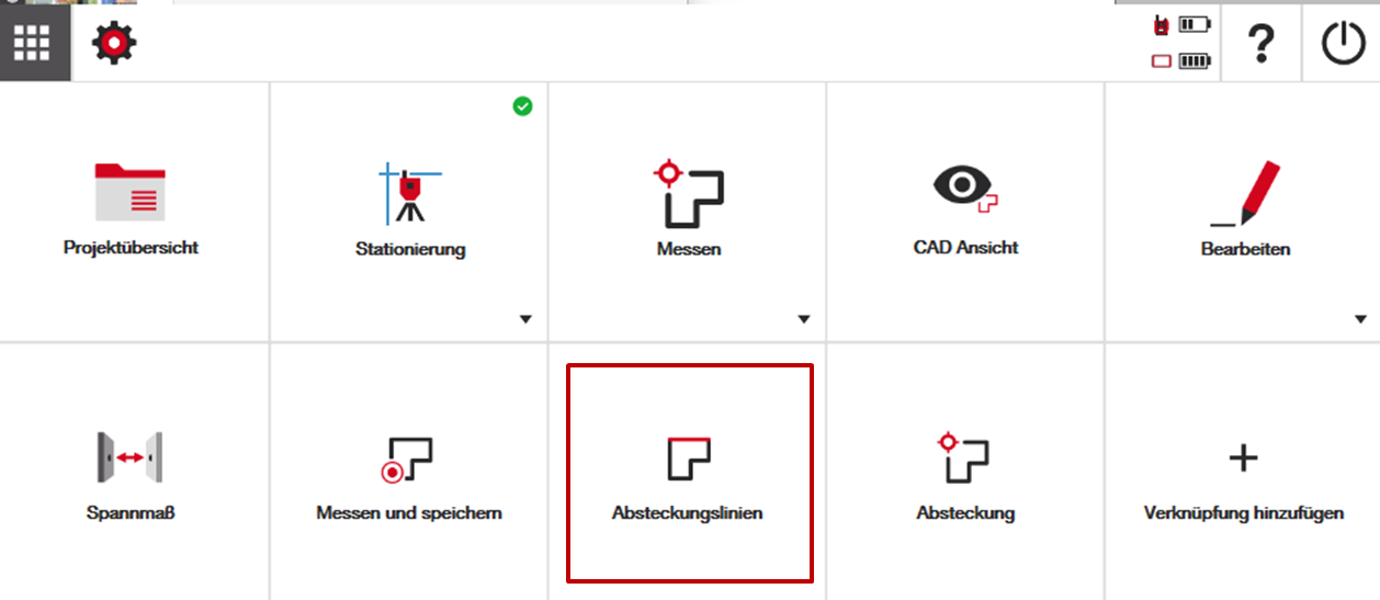

Wählen Sie die Anwendung aus dem Menü aus.
Wenn Sie bereit sind, die Linienabsteckung durchzuführen, suchen Sie die Anwendung auf dem Startbildschirm oder im Seitenmenü in der CAD-Ansicht Ihres Projekts.

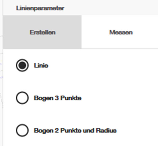

Um eine temporäre Abstecklinie zu erstellen, bietet HCL drei Optionen:
  1. Linie aus 2 Punkten: Wählen Sie zwei vorhandene CAD-Punkte aus, um eine gerade Linie zu bilden. (Stellen Sie sicher, dass die Punkte zuerst erstellt wurden).
  1. Bogen aus 3 Punkten: Wählen Sie drei beliebige Punkte aus. Wenn dies mathematisch möglich ist, zeichnet die App einen perfekten Kreisbogen, der durch diese Punkte verläuft.
  1. Bogen aus 2 Punkten + Radius: Wählen Sie zwei Punkte aus und geben Sie einen Radius ein. Wenn dies mathematisch möglich ist, erstellt die App einen perfekten Kreisbogen, der diesen Eingaben entspricht.

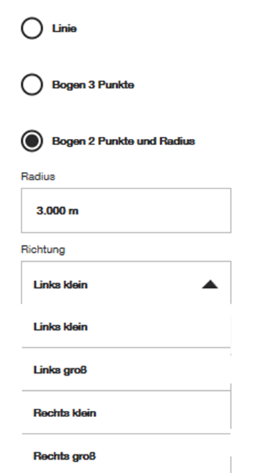

Wenn Sie einen Bogen mit 2 Punkten und einem Radius erstellen, müssen Sie auch auswählen, welchem Abschnitt des Kreises der Bogen folgen soll.
Beispiele:

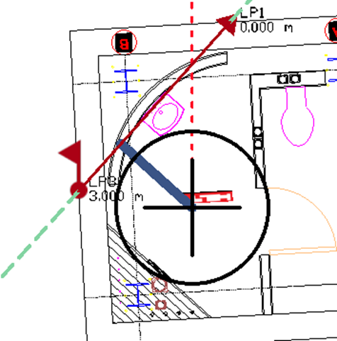

  • „Rechts, groß“ = größerer Bogen auf der rechten Seite des Kreises
  • „Links, klein“ = kleinerer Bogen auf der linken Seite des Kreises (siehe Screenshot unten) Die App berechnet den richtigen Bogen basierend auf Ihren Auswahlmöglichkeiten und zeichnet ihn präzise in die CAD-Datei ein.

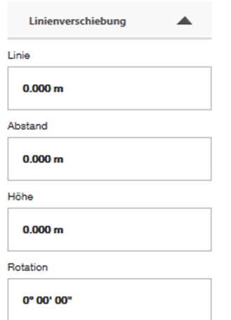

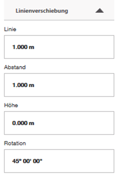

Vor dem Messen können Sie die Position oder Drehung der ausgewählten Linie verschieben. Dies ist hilfreich, wenn die Standardausrichtung vor Ort schwer zu bewerkstelligen ist.

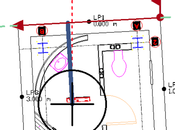

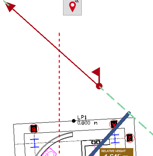

Zur Erläuterung sehen Sie sich bitte die folgenden Screenshots an. Der erste Screenshot zeigt die Linie ohne Verschiebung. Das Symbol mit der roten Flagge zeigt den Anfangspunkt der Linie an.

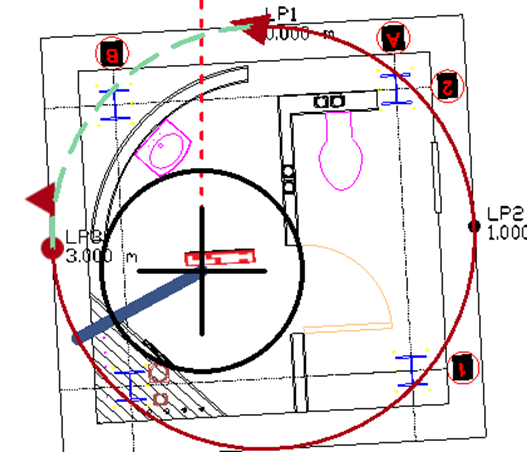

Im zweiten Screenshot sehen Sie, dass der Startpunkt um 1 m entlang der Linie verschoben wurde, die Linie um 1 m nach rechts verschoben wurde und schließlich um 45° gedreht wurde.
Wenn die Linienverschiebung für Ihre Absteckung hilfreich ist, können Sie leicht lernen, wie sich die Verschiebung auf die Linie auf dem Bildschirm auswirkt. Probieren Sie einfach ein paar Einstellungen aus, um zu sehen, wie es funktioniert.

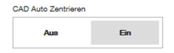

  1. Ansicht auf Ziel zentrieren: Deaktivieren sie diese Option, wenn Sie während der Arbeit in Ihrer CAD-Datei zoomen und schwenken möchten. Lassen Sie diese Option aktiv, wenn Sie während der Arbeit die Position Ihres Lasers oder Prismas sehen möchten.

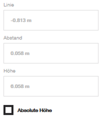

  1. Werte für Linie/Abstand/Höhe: Diese Werte zeigen Ihnen die Position relativ zu Ihrer ausgewählten Linie an. „Linie“ gibt an, wie weit Sie sich auf der Linie in Bezug auf den Startpunkt (0,0) Ihrer Linie bewegt haben. „Abstand“ gibt an, wie weit Sie von Ihrer Linie entfernt sind (links oder rechts). „Höhe“ gibt an, wie weit Sie sich über oder unter Ihrer ausgewählten Linie befinden.

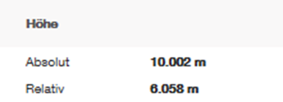

  1. Absolute Höhe umschalten: Aktivieren Sie diese Option, wenn Sie möchten, dass Ihre Höhenwerte sich auf die während des Stationierungsvorgangs bereits vorab gemessene Referenzhöhe beziehen, auch als „absolute Höhe” bezeichnet. Deaktivieren Sie diese Option, wenn Sie lieber Ihre Höhe relativ zur Linie selbst haben möchten, auch als „relative Höhe” bezeichnet. Wenn Sie beispielsweise einer geneigten Linie folgen und sich genau entlang der Linie bewegen, ändert sich Ihre relative Höhe nicht, da Sie die Linie nicht verlassen. Da Sie sich jedoch entlang einer Neigung bewegen, ändert sich Ihre absolute Höhe mit jeder Änderung der Höhe relativ zum Referenzpunkt Ihrer Baustelle.
  2. Höhenwerte: Wenn Sie sowohl die absolute als auch die relative Höhe gleichzeitig sehen möchten, finden Sie diese Ansicht unten auf der Registerkarte „Messung“. Beachten Sie, dass die Höhenwerte hier nicht angezeigt werden, wenn Sie die Höhen in den allgemeinen Einstellungen deaktiviert haben.
