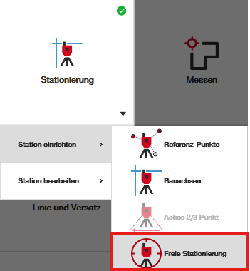

Come Fare Passo 2: Clicca su "Stazionamento Libero"
Una volta che hai il tuo progetto "vuoto" attivo, puoi cliccare su "Stazionamento Libero" dalla schermata principale.

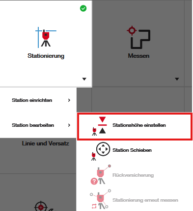

Come Fare Passo 4: Regola l'Altezza della Stazione se Necessario
Anche se non sempre necessario, è probabile che tu voglia lavorare con un riferimento di altezza specifico sul cantiere. Se è così, prima di iniziare, clicca sulla scheda "imposta altezza stazione" sotto stazionamento nella schermata principale.
Qui puoi regolare il valore di altezza della tua area di lavoro per abbinarlo al tuo riferimento, se necessario.

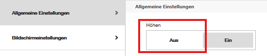

Se non stai lavorando con le altezze e preferisci disattivarle, vai semplicemente alle impostazioni generali e disattiva le altezze. In questa modalità, la tua stazione totale registrerà solo i valori Nord ed Est durante il lavoro.
