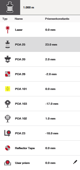

Legen Sie gegebenenfalls die Höhe des Reflektorstabs fest
Wenn Sie ein Prisma auf einem Prismastab verwenden (wie beim POA 20 oder POA 25), stellen Sie sicher, dass Sie auch die richtige Höhe des Stabs festgelegt haben.
Dies wird bei der Verwendung einer Prismastab oft übersehen. Dieser Wert ist ein Maß von der Mitte des Prismas bis zur Unterseite Ihres Prismastabs.
Bei der Arbeit mit Höhen ist dies erforderlich, da das Gerät bei Verwendung einer Prismastabs technisch gesehen zum Prisma an der Oberseite des Stabs misst und nicht zu dem Punkt, an dem die Unterseite des Prismastabs aufliegt. Durch die Angabe der „Stabhöhe” wird das Gerät daran erinnert, die Stabhöhe zu subtrahieren, um den tatsächlichen Höhenwert des zu messenden Punktes zu berechnen.

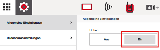

Schritt 1: Aktivieren Sie „Höhen” in den Allgemeinen Einstellungen
Wenn Sie in den allgemeinen Einstellungen nicht angeben, dass Sie mit Höhen arbeiten möchten, werden die Höhenwerte deaktiviert. Stellen Sie sicher, dass diese Option aktiviert ist, damit Sie eine Höhe für Ihre Totalstation einstellen können.

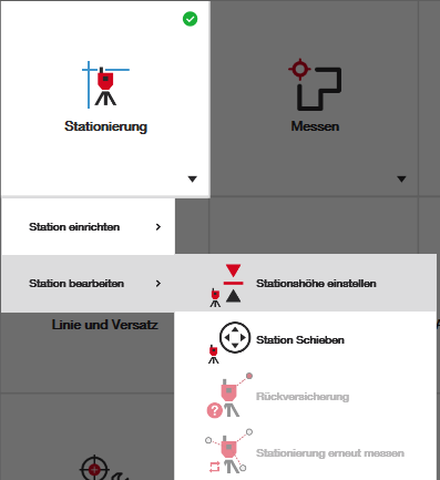

Schritt 2: Öffnen Sie die entsprechende Stationierungsanwendung
Denken Sie daran, dass die Festlegung einer Höhe für die Totalstation als Referenz Teil der Stationierungsanwendungen ist. Das Einstellen einer Stationshöhe hilft der Station, ihre Position auf einer Baustelle zu verstehen.
Wenn Sie das Gerät noch nicht mit einer der verfügbaren Stationierungsoptionen stationiert haben, müssen Sie dies tun. Das Einstellen der Stationshöhe wird während dieses Stationierungsvorgangs automatisch angezeigt.
Wenn Sie das Gerät bereits stationiert haben, aber sicherstellen möchten, dass die Stationshöhe korrekt ist, können Sie das Symbol „Stationshöhe bearbeiten“ auf dem Startbildschirm öffnen, um sie zurückzusetzen oder zu bearbeiten.

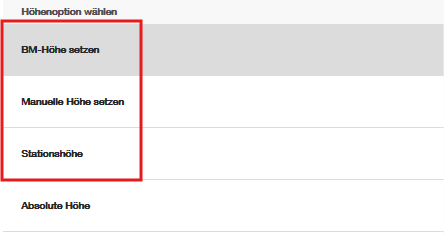

Schritt 3: Geben Sie die Methode an, mit der Sie die Stationshöhe einstellen möchten
Es gibt drei Methoden, um eine Stationshöhe festzulegen. Obwohl Sie wahrscheinlich am häufigsten die Option „Manuelle Höhe einstellen“ verwenden werden, da Sie damit die Höhe des Geräts einfach anhand eines sichtbaren Referenzpunkts auf der Baustelle messen können, werden wir hier alle Optionen durchgehen.
Hinweis: Bei der Option „Absolute Höhe“ geht es weniger um die Einstellung der Stationshöhe, sondern vielmehr darum, wie Sie die Höhen während der Arbeit mit der Totalstation ablesen möchten. Bitte ignorieren Sie diese Option für die Einstellung Ihrer Stationshöhe – in einem separaten Artikel wird erläutert, wie Sie diesen Abschnitt bei Bedarf verwenden können.

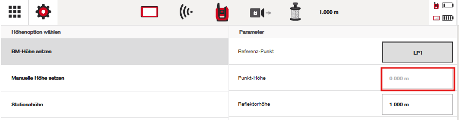

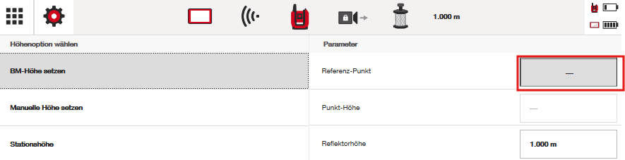

Option 1: Referenzpunkt-Höhe einstellen
Verwenden Sie diese Option, wenn Sie eine Stationshöhe basierend auf einem bestimmten Punkt (beliebigen Typs) in Ihrer Punktdatei aus dem Projekt einstellen möchten.
Tippen Sie einfach auf das offene Feld, in dem Sie den Punkt auswählen können, den Sie als Referenzpunkt verwenden möchten. Sie können jeden beliebigen Punkt aus Ihrer Liste auswählen.
Beachten Sie dann, wie der Höhenwert dieses Punktes automatisch im Abschnitt „Punkthöhe” Ihres Bildschirms angezeigt wird:

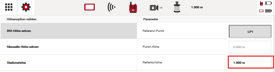

Jetzt ist das Tool bereit, um den Punkt zu messen, zu dem Sie es führen, und die „Stationshöhe” zu berechnen. Beachten Sie, dass die „Reflektorhöhe” oder „Stabhöhe” nun automatisch aus dem Wert übernommen wird, den Sie oben angegeben haben. Sie können diesen Wert hier bei Bedarf erneut anpassen.
Messen Sie Ihren Punkt, indem Sie auf die Messtaste und anschließend auf das grüne Häkchen drücken. Beachten Sie, dass Ihre neue Stationshöhe auf dem neuen Stationierungssymbol in Ihrer Punktliste angezeigt wird.

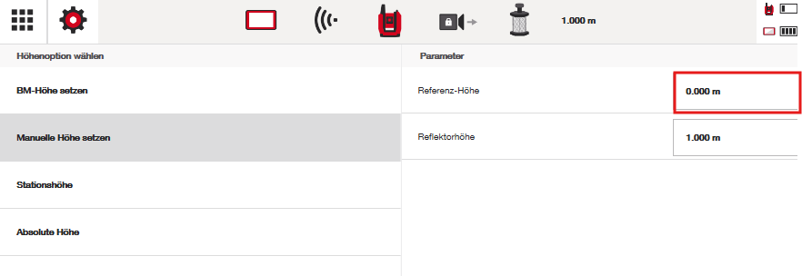

Option 2: Manuelle Höhe einstellen
Diese Option wird wahrscheinlich die am häufigsten verwendete Option zum Einstellen der Stationshöhe sein. Geben Sie einfach den Wert der gemessenen Referenzhöhe ein und denken Sie daran, die Höhe der Stabs gegebenenfalls anzupassen:
Drücken Sie dann die Messtaste und anschließend das grüne Häkchen.
Der neue Wert für die Stationshöhe wird relativ zur verwendeten Referenzhöhe angezeigt.

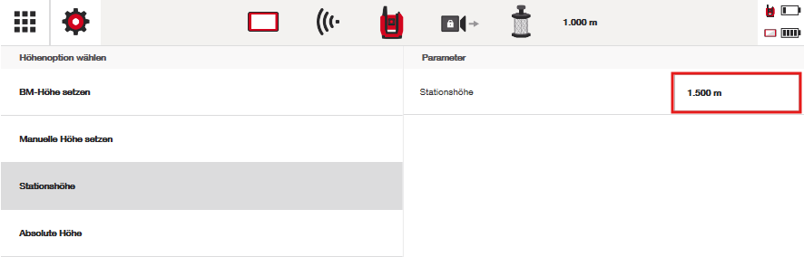

Option 3: Stationshöhe
Wenn Sie die Stationshöhe auf Ihrer Baustelle manuell messen können, können Sie Ihre manuelle Messung hier eingeben. Dies ist in der Regel der Fall, wenn Sie die Referenzhöhe des Bodens kennen und die Höhe manuell vom Boden bis zum mittleren Fadenkreuz der PLT messen können. Achten Sie darauf, dass Sie anschließend auf das grüne Häkchen klicken.
Dies ist zwar bei der PLT nicht üblich, aber wenn es für Ihren Arbeitsablauf praktisch ist, können Sie diese Option nutzen.
