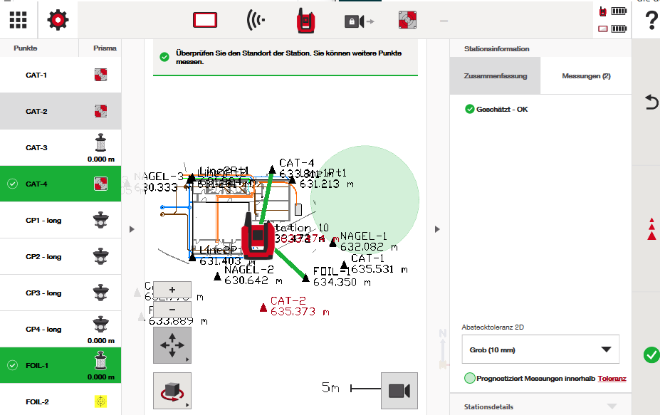

Nehmen Sie das folgende Beispiel. Die Software hilft mir zu verstehen, dass meine Stationierung wahrscheinlich nicht optimal ist:
Ich habe 2 Referenz-Punkte gemessen. In der unteren rechten Ecke des Bildschirms sehen Sie, dass meine „Messen-Toleranz” 10 mm beträgt. Bei Verwendung von nur zwei Referenz-Punkten und basierend auf der Genauigkeit meiner Messungen warnt mich die Software, dass die Totalstation mich nur in dem kleinen, durch den Kreis markierten Bereich mit einer Genauigkeit von 10 mm führen kann. Alles außerhalb dieses Bereichs ist wahrscheinlich ungenauer als meine eingestellte Toleranz.
Sollte ich diese Stationierung verwenden? Wahrscheinlich nicht. Ich sollte eine bessere Referenz-Punkte-Konfiguration finden.

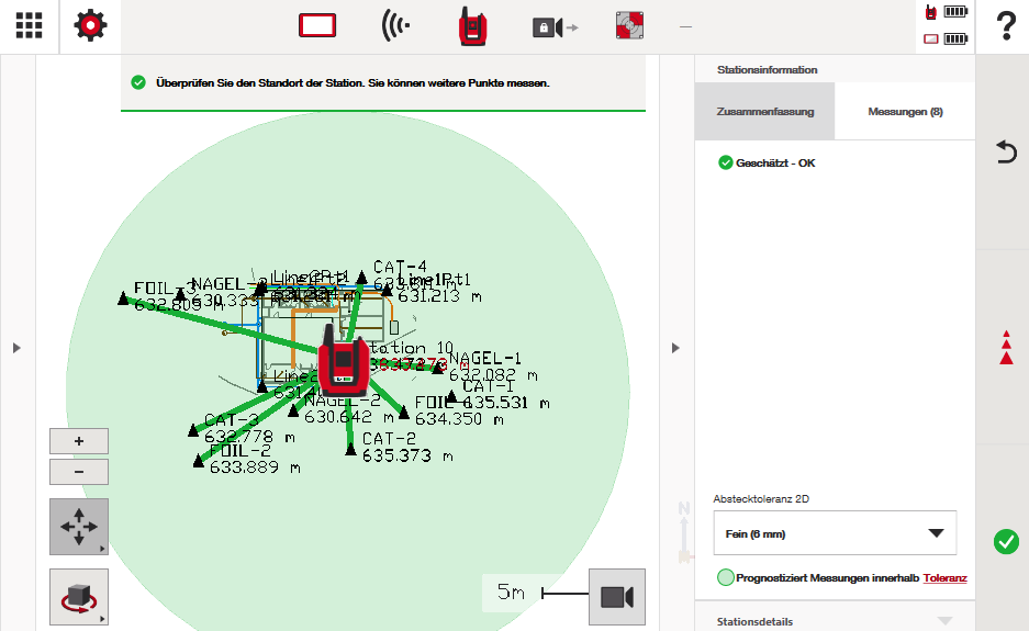

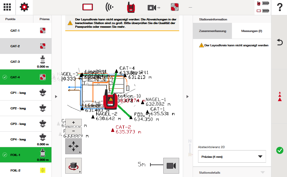

Beachten Sie nun, was passiert, wenn ich meine Toleranz auf 4 mm Genauigkeit erhöhe:
Die Software kann mir keinen Messkreis anzeigen, was darauf hindeutet, dass meine Referenz-Punkte-Konfiguration für eine Genauigkeit von 4 mm zu schlecht ist.

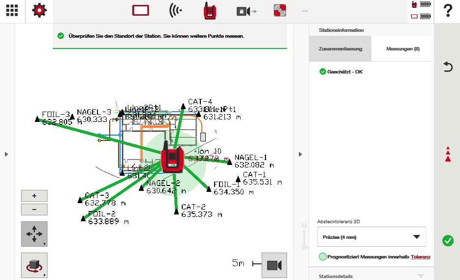

Bleiben wir beim obigen Beispiel und sehen wir uns an, was mit dem Messkreis passiert, wenn wir weitere Referenz-Punkte hinzufügen. Ich behalte meine Toleranzeinstellungen für das 2D-Messen bei 4 mm:
Unten sehen Sie, dass ich nun 8 verschiedene Referenz-Punkte auf meiner Baustelle gemessen habe und schließlich einen Messkreis erhalten habe, der angibt, wo meine Genauigkeitsanforderungen von 4 mm eingehalten werden können.

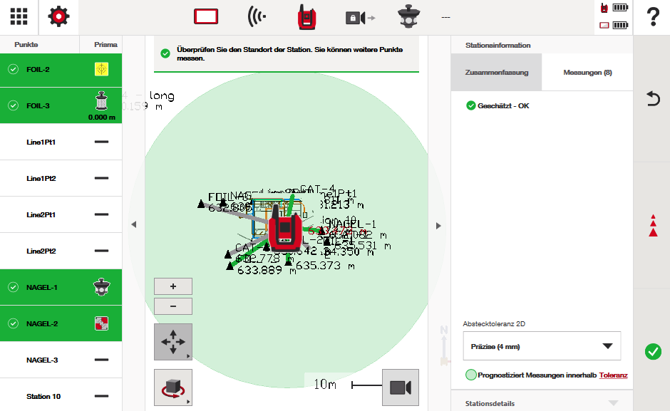

So sieht der Messkreis aus, wenn ich eine Genauigkeit von 6 mm einhalten möchte:

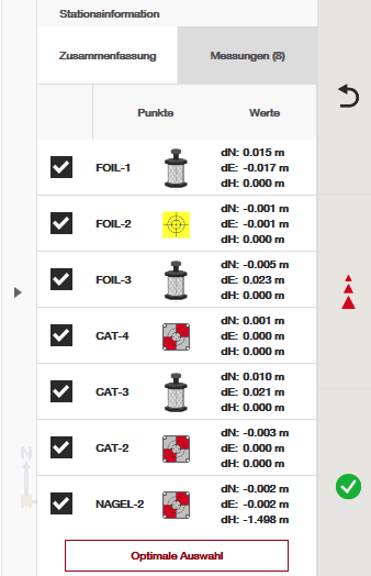

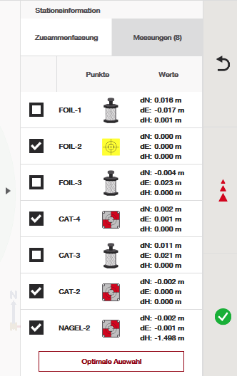

Nachdem Sie Ihre Referenz-Punkte gemessen haben, navigieren Sie zur Registerkarte „Messungen” in der oberen rechten Ecke im rechten Seitenmenü. Dort werden Ihnen alle gemessenen Referenz-Punkte sowie die Abweichungswerte zwischen ihnen angezeigt. Zur schnellen Erklärung: Diese Abweichungswerte geben an, um wie viel das Messgerät die gemessene Position des Referenz-Punkts anpassen musste, damit er mit dem Sollkoordinaten übereinstimmt.
Standardmäßig verwendet die Software alle von Ihnen gemessenen Referenz-Punkte, um den Messkreis zu berechnen, mit dem Sie arbeiten möchten. Sie haben jedoch die Möglichkeit, Referenz-Punkte, die wahrscheinlich ungenau sind und Ihre potenzielle Mess- und Absteckgenauigkeit beeinträchtigen, manuell zu entfernen oder automatisch von der Software entfernen zu lassen.
Klicken Sie beispielsweise in der obigen Liste auf „Optimale Auswahl”, um zu sehen, ob die Software einige schlecht gemessene Referenz-Punkte in der Stationierungsberechnung entfernen kann:
Sie sehen, dass die Software eine Option gefunden hat, mit denen Sie unter Berücksichtigung der von Ihnen gemessenen Referenz-Punkte mit höchstmöglicher Genauigkeit messen können. Mit einer Messgenauigkeit von 4 mm kann ich meine gesamte Baustelle sicher vermessen.
