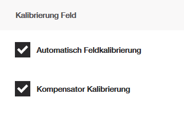

Um Ihre eigenen Feldkalibrierungen zu einem beliebigen Zeitpunkt durchzuführen, öffnen Sie einfach die Feldkalibrierungs-App auf dem Tablet:
Nach dem Öffnen dauert der Vorgang etwa 3 Minuten, sobald er begonnen hat. Sie haben zwei Optionen zur Auswahl:
  1. Automatische Feldkalibrierung – Hiermit wird der Strahlengang der Linse ausgerichtet, um sicherzustellen, dass der EDM (Laser) und der Prisma-Tracker präzise arbeitet.
  2. Kompensator-Kalibrierung – stellt sicher, dass der zweiachsige Mechanismus im Neigungssensor genau misst und das Messgerät horizontiert ist.
In der Regel ist es ratsam, beide Teile einer Feldkalibrierung durchzuführen, wenn Sie diesen Vorgang manuell auslösen.
Drücken Sie einfach auf das grüne Häkchen und das Werkzeug führt den Kalibrierungsvorgang durch. Es wird empfohlen, dies manuell durchzuführen, wenn Genauigkeitsprobleme auftreten, z. B. wenn die Rückversicherungen nach der Stationierung schlecht sind, wenn sich die Temperatur plötzlich ändert oder wenn Sie befürchten, dass sich das Messgerät aufgrund von Vibrationen auf der Baustelle verschoben hat.

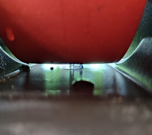

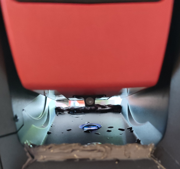

In den folgenden Abbildungen sehen Sie, wie Wasser den Kollimator beeinträchtigen kann, insbesondere wenn er durch Wasser blockiert wird, was zu Kalibrierungsfehlern führt. Das Reinigen mit einem trockenen Tuch sollte Abhilfe schaffen.
Der Abstand zwischen der Unterseite des Teleskops und dem Kollimator ist sehr gering (weniger als 3 mm). Wenn Teile des Teleskops Wasser enthalten, kann dieses leicht auf die Unterseite des Geräts tropfen und sich um den Kollimator ansammeln. Stellen Sie daher vor einer Kalibrierung sicher, dass das Teleskop selbst trocken ist, auch wenn der Kollimator trocken ist.

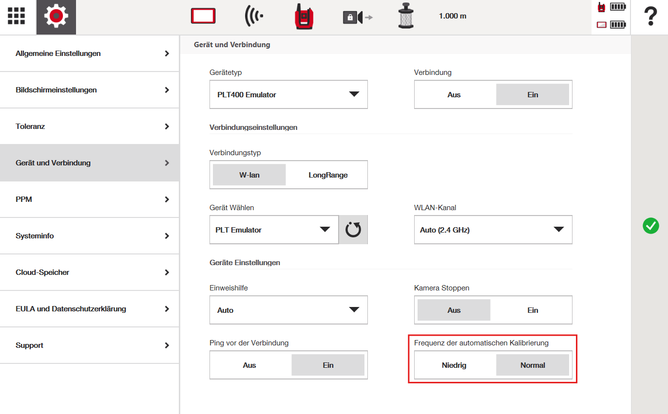

Kann ich die Häufigkeit der automatischen Feldkalibrierungen erhöhen oder verringern?
Ja, dies wird im Einstellungsmenü vorgenommen:
Sie können die Frequenz der Kalibrierung auf „niedrig” (Niederfrequenzmodus) einstellen oder auf „normal” belassen. Wenn die Frequenz auf „niedrig” geändert wird, werden die automatischen Kalibrierungen während des Startvorgangs reduziert, sodass eine weitere Feldkalibrierung erst 60 Minuten nach Gerätestart und der ersten Kalibrierung erfolgen sollte.
Im „normalen“ Modus löst das Gerät jedoch automatisch eine Kalibrierung aus, sobald die interne Temperatur nach dem Start um 10 °C steigt, unabhängig davon, wie viel Zeit verstrichen ist. Nach dieser ersten „Temperatur“-Kalibrierung während der ersten Arbeitsstunde sollte die Kalibrierung in Intervallen von 60 Minuten erfolgen.
