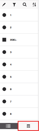

Wie finde ich das Punktbearbeitungsmenü?
Das Punktbearbeitungsmenü befindet sich auf der linken Seite des Bildschirms, wenn Sie in Ihrer CAD-Datei arbeiten:

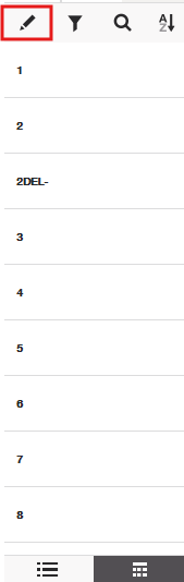

Drücken Sie einfach den Bearbeitungsstift, um Ihre Punktliste zu bearbeiten:

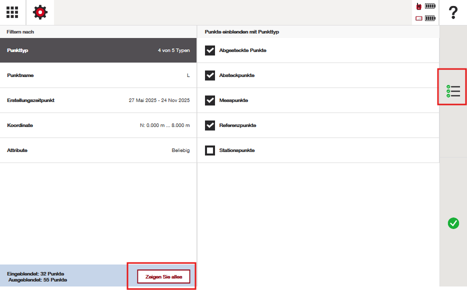

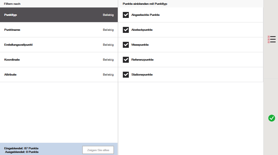

Wenn Sie nur bestimmte Punkte anzeigen oder bearbeiten möchten, können Sie die Filteroption verwenden:

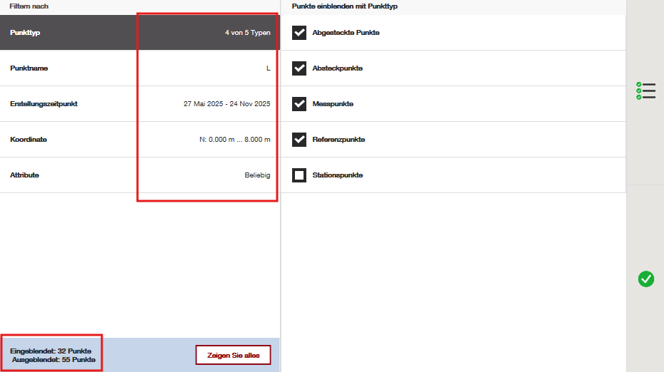

Beachten Sie, dass mehr als ein Filter angewendet werden kann und die Software bequem Details anzeigt, wo Filter angewendet werden:
Filtern nach Punktart, Punktname, Erstellungszeit, Koordinate, Attribut. Es ist wichtig zu beachten, dass zwar jeder Punkt bearbeitet werden kann, bei der gleichzeitigen Bearbeitung mehrerer Punkte jedoch dieselbe Punktart erforderlich ist.
Verwenden Sie einfach die Schaltfläche „Alle auswählen“ rechts, um den Filter rückgängig zu machen, oder klicken Sie einfach auf die Schaltfläche „Alle anzeigen“ am unteren Bildschirmrand:
Manchmal gibt es auch eine Schaltfläche „Alle abwählen“, die verwendet werden kann, wenn noch nichts gefiltert wurde:
Im Zweifelsfall erscheint das Filtersymbol immer gelb, wenn ein Filter angewendet wurde:

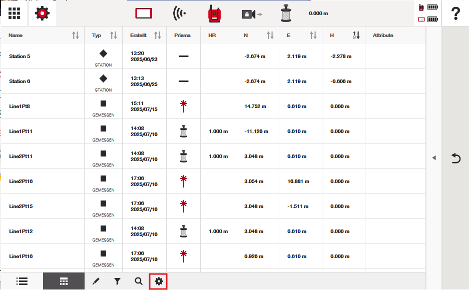

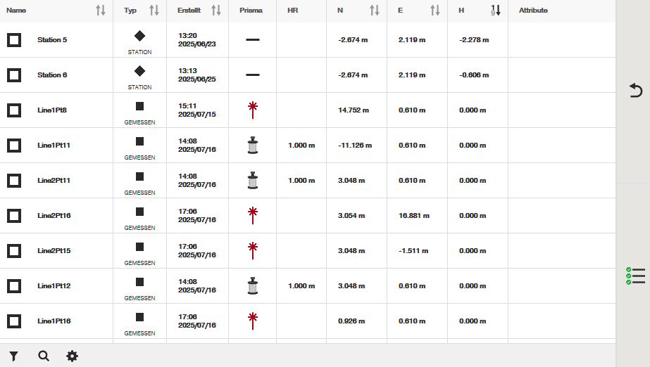

Wenn Sie die Schaltfläche „Alle erweitern“ drücken, können Sie mehr Details zu Ihren Punkten auf dem Bildschirm sehen, ohne in das Punktbearbeitungsmenü zu wechseln:

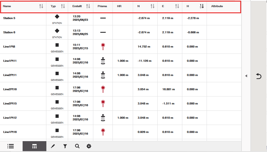

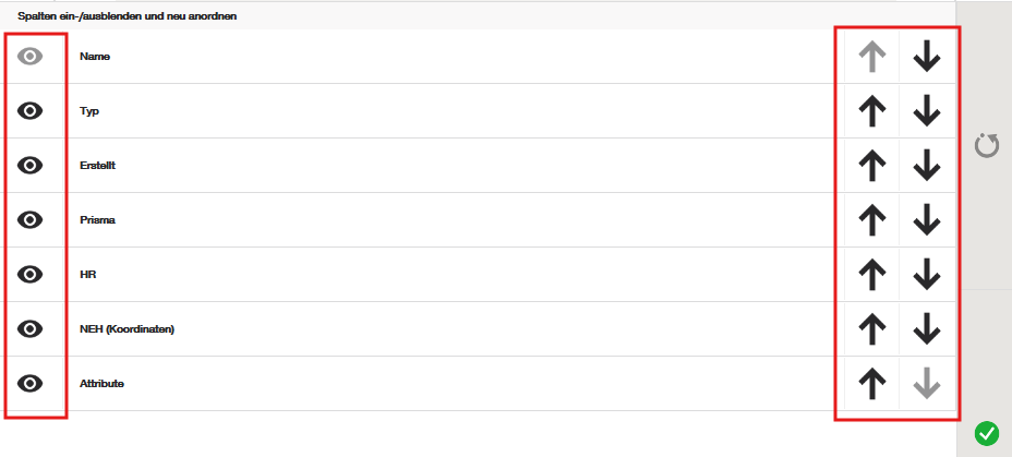

Verwenden Sie das Einstellungssymbol, um die Sichtbarkeit der Punktspalten und die Spaltenreihenfolge zu bearbeiten:
Verwenden Sie die Spaltensortieroptionen, um relevante Spalten auf- oder absteigend zu sortieren (Spalten in der Punktliste konfigurieren):

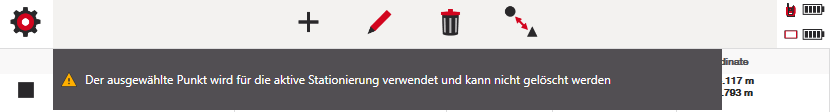

Ausgewählte Punkte löschen:
Beachten Sie, dass bestimmte Kontrollpunkte nicht gelöscht werden können, wenn sie in der aktuellen Stationierung verwendet werden:
Beachten Sie, dass beim Löschen eines Stationspunkts die mit diesem Stationspunkt verknüpften Daten ebenfalls gelöscht werden, wie zum Beispiel abgesteckte Punkte, Stationierungsberichtsdaten und Punkte, die durch „Messen und Aufzeichnen“ erfasst wurden. Es wird empfohlen, relevante Punktdaten vor dem Löschen von Stationspunkten zu exportieren, falls Sie später Informationen benötigen.

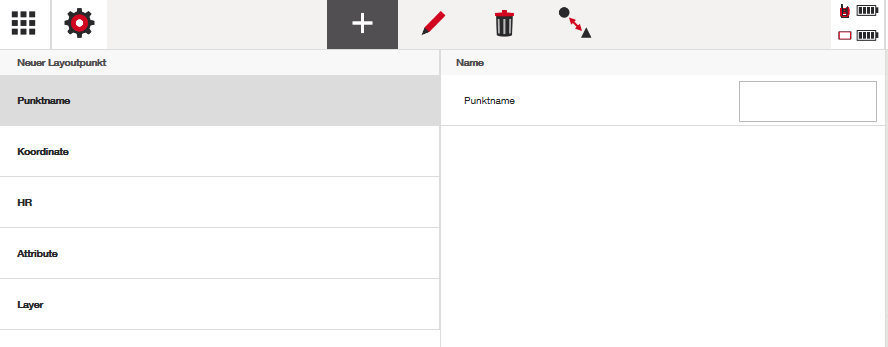

Wie verwendet man das „Plus“- und „Bearbeiten“-Symbol im Punktbearbeitungsbildschirm:
Durch Drücken des Plus- und des Bearbeitungsstiftsymbols werden Sie eingeladen, einen Punkt manuell hinzuzufügen oder zu bearbeiten:
Geben Sie dem Punkt, den Sie erstellen/bearbeiten, einen Namen, Koordinaten, Informationen zur Stabhöhe (falls erforderlich), Attribute (falls erforderlich) und wählen Sie die Ebene, auf der er platziert werden soll. Attribute sind grundlegende Notizen, die vom Endbenutzer bereitgestellt werden und punktbezogene Informationen enthalten, die entweder im Punktmenü oder während der Absteckung angezeigt werden können. Beachten Sie, dass die Stabhöhe nur eine Option ist, wenn ein Kontrollpunkt bearbeitet wird, der einen Prismentyp hat, der auf einer Prismensprosse (wie einem POA 25) platziert werden kann.
Beim Bearbeiten von Kontrollpunkten haben Sie die Möglichkeit, den damit verbundenen Prismentyp zu bearbeiten:
