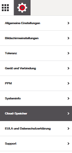

Navigieren Sie innerhalb von HCL zum Einstellungssymbol und wählen Sie „Cloud-Speicher”.
Hier können Sie die Cloud-Speicheranwendung auswählen, die standardmäßig angezeigt werden soll, wenn Sie eine Datei aus der Cloud innerhalb des Dateiimport- und -exportordners öffnen:
