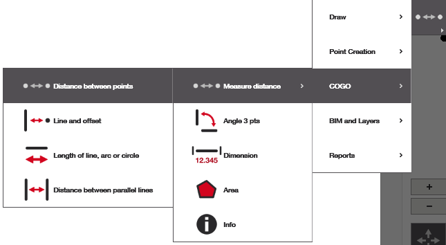

  2. Anwendung öffnen: Entweder vom Startbildschirm oder über das Seitenmenü in der CAD-Ansicht.
    1. Wenn Sie die Anwendung „Entfernung zwischen Punkten“ nicht auf dem Startbildschirm haben, wählen Sie „Verknüpfung hinzufügen“ und fügen Sie die unten gezeigte Anwendung hinzu.

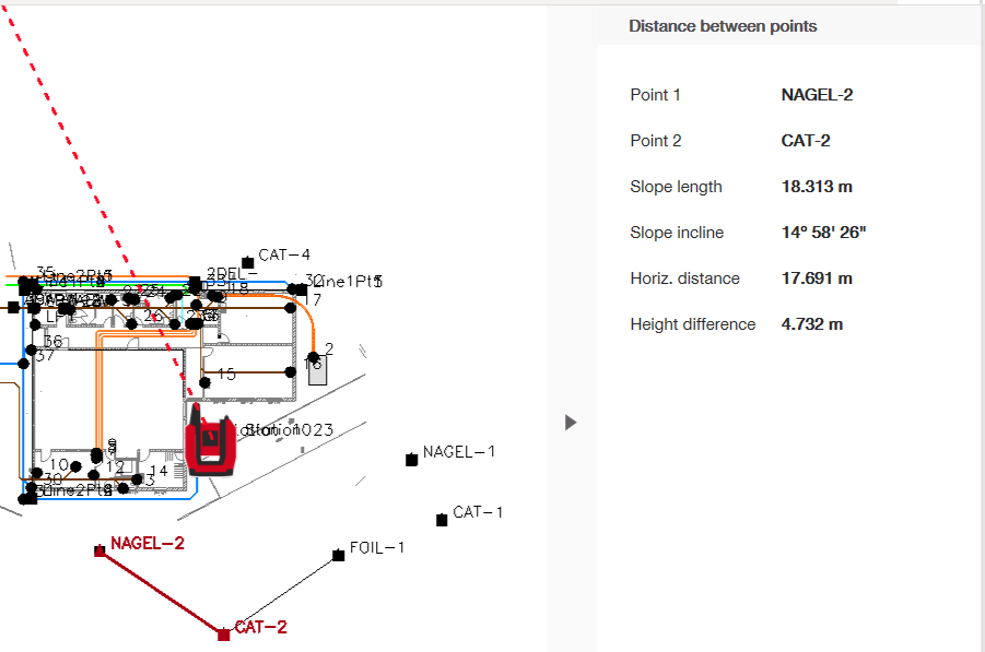

  3. Wählen Sie zwei Punkte und messen Sie: Folgen Sie den Anweisungen, um Ihr Ergebnis zu erhalten.
Die von Ihnen ausgewählten Punkte sollten rot werden und eine rote Linie sollte zwischen ihnen erscheinen. Klicken Sie anschließend auf das grüne Häkchen rechts und Ihre Messinformationen werden oben rechts angezeigt.
Verstehen der Ausgabe
Sobald Sie das grüne Häkchen drücken, können Sie Ihre Ausgabe sehen. Im Pop-up-Menü, das oben rechts auf dem Bildschirm erscheint, sehen Sie nun die Messinformationen. Zuerst werden die Namen der beiden Punkte angezeigt, gefolgt von der „Neigungslänge“, welche die komplette (diagonale) Entfernung zwischen den Punkten unter Berücksichtigung des Höhenunterschieds misst.
Als Nächstes gibt es die „Neigungswinkel“, die Ihnen den Neigungswinkel der Linie zwischen Ihren zwei gewählten Punkten in Grad angibt.
Die „Horizontale Entfernung“ gibt dann die Entfernung ohne Berücksichtigung von Höhenunterschieden zwischen den Punkten an, und der „Höhenunterschied“ ist die vertikale Entfernung zwischen den Punkten.
Im untenstehenden Beispiel haben die zwei Punkte einen Höhenunterschied von 4,7 m, sodass die „Neigungslänge“ bzw. Gesamtdistanz von 18,3 m von der horizontalen Entfernung von 17,7 m abweicht.
