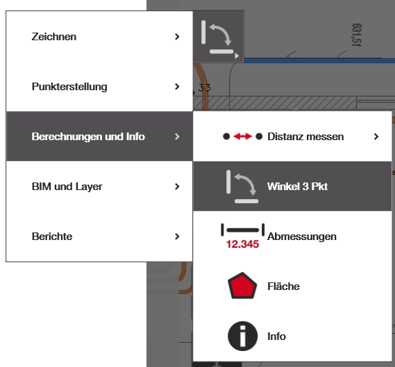

  2. Öffnen Sie die Anwendung: Entweder über den Startbildschirm oder über das Seitenmenü in der CAD-Ansicht.
    • Wenn Sie die Anwendung „Winkel 3 Punkte” nicht auf dem Startbildschirm haben, wählen Sie „Verknüpfung hinzufügen” und fügen Sie die unten gezeigte Anwendung hinzu.
  3. Wählen Sie 3 Punkte aus und messen Sie: Befolgen Sie die Anweisungen, um Ihr Ergebnis zu erhalten.

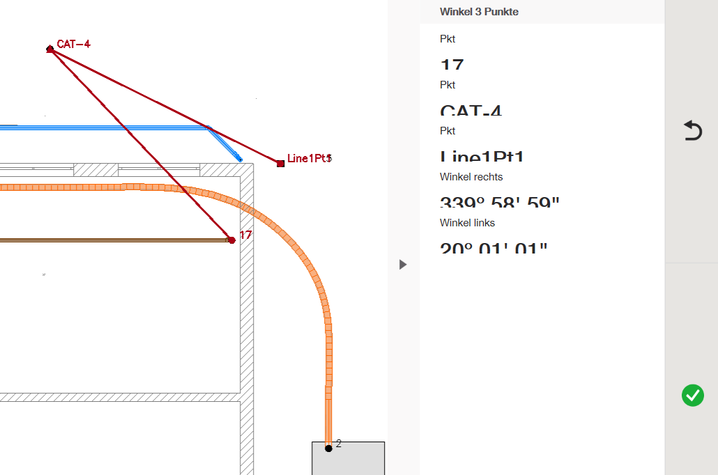

Sobald die Anwendung geöffnet ist, wählen Sie drei Punkte in der richtigen Reihenfolge aus (wobei der Scheitelpunkt als zweiter Punkt ausgewählt wird) und das Ergebnis sollte auf der rechten Seite angezeigt werden. Die ausgewählten Punkte sollten rot werden und Linien sollten erscheinen, die die Punkte verbinden und einen Winkel bilden (wie unten zu sehen). Um die Auswahl eines Punktes aufzuheben, können Sie erneut darauf klicken. Wenn Sie fertig sind, klicken Sie auf den grünen Haken auf der rechten Seite, um das Ergebnis zu löschen oder eine weitere Messung zu starten.
Die Ausgabe verstehen
Nachdem Sie auf drei Punkte geklickt haben, sehen Sie die entsprechenden Messungen in der Ausgabe auf der rechten Seite. Die Bezeichnungen der drei Punkte werden unter "Pkt” oder Pt ID aufgelistet, ebenso wie die Messungen für die beiden Winkel. Die Messung "Winkel rechts” gibt Ihnen den Winkel in Grad auf der rechten Seite des Scheitelpunkts an, und die Messung "Winkel Links” gibt Ihnen den Winkel in Grad auf der linken Seite des Scheitelpunkts an.
