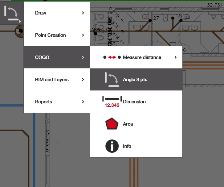

  1. Öffnen Sie Ihr Projekt: Beginnen Sie damit, ein beliebiges Projekt auf Ihrem Tablet zu öffnen.
  2. Öffnen Sie die Anwendung: Entweder vom Startbildschirm oder über das Seitenmenü in der CAD-Ansicht.
    • Wenn Sie die 'Winkel 3 Punkte Anwendung' nicht auf dem Startbildschirm haben, wählen Sie „Verknüpfung hinzufügen“ und fügen Sie die unten gezeigte Anwendung hinzu.

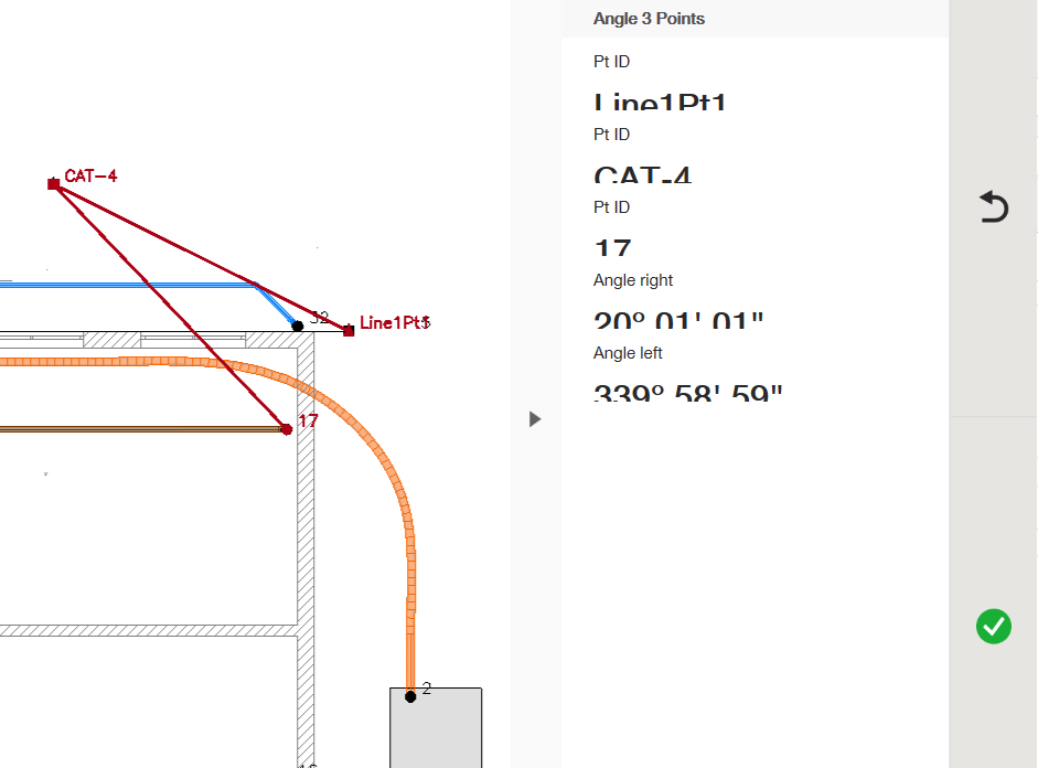

  3. Wählen Sie 3 Punkte aus und messen Sie: Folgen Sie den Anweisungen, um Ihr Ergebnis zu erhalten.
Sobald die Anwendung geöffnet ist, wählen Sie drei Punkte in der richtigen Reihenfolge aus (wobei der Scheitelpunkt der zweite ausgewählte Punkt ist) und das Ergebnis wird auf der rechten Seite angezeigt. Die ausgewählten Punkte sollten rot werden und Linien erscheinen, die die Punkte verbinden und einen Winkel bilden (wie unten zu sehen). Um einen Punkt abzuwählen, können Sie erneut darauf klicken. Sobald Sie fertig sind, klicken Sie auf das grüne Häkchen rechts, um das Ergebnis zu löschen oder eine neue Messung zu starten.
Verstehen der Ausgabe
Nachdem Sie auf drei Punkte geklickt haben, sehen Sie die relevanten Messwerte in der Ausgabe rechts. Die Bezeichnungen der drei Punkte werden unter „Point ID“ oder Pt ID aufgelistet, ebenso wie die Messwerte für die beiden Winkel. Die Messung „Angle right“ gibt Ihnen den Winkel in Grad an, der rechts vom Scheitelpunkt liegt, und die Messung „Angle left“ gibt Ihnen die Gradzahl des Winkels auf der linken Seite des Scheitelpunkts an.
